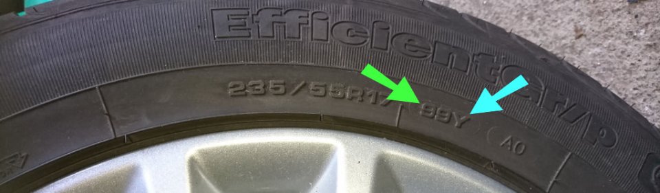

Belastningsindex
Belastningsindexet indikerar hur mycket däcket kan belastas. Sifferkombination motsvarar en vikt.
I tabellen nedan visar index 60 till 120, belastningsindexet går dock från 0 till 279 (45-136 000kg).
Personbilar har oftast ett index mellan 75 och 100. Du får aldrig montera ett däck med ett lägre belastningsindex än vad som satt på bilen från början. Ett högre index är däremot helt ok.
Hastighetsindex
Hastighetsindexet visar vilken maxhastighet däcket är klassat till.
Precis som med belastningsindexet får man inte montera ett däck med lägre hastighetsindex än vad som satt monterat från början. Bra att tänka på vid köp av till exempel vinterdäck. Och som med belastningsindexet är ett däck med högre hastighetsindex ok att montera.
