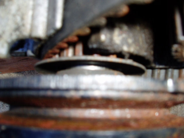

Bild 1: Remskiveaset

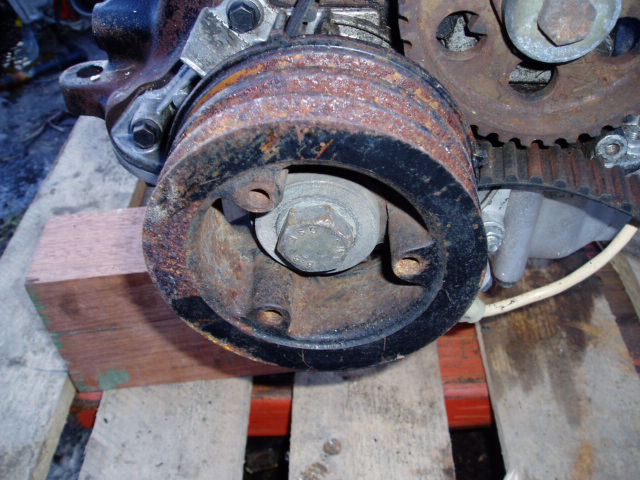

Bild 2: Lossa bulten så den sitter så långt ut som på bilden, ta bort brickan

Bild 2: Så drar vi åt centrumbulten
