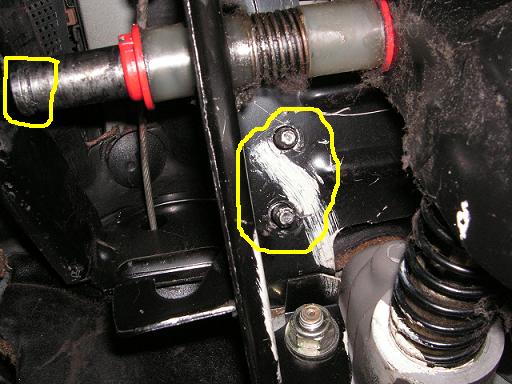

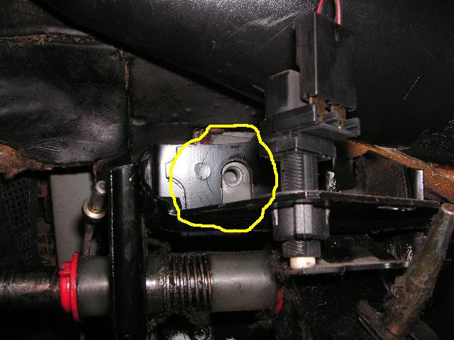

Här kommer lite bilder:
Bild 1, Plåten på sidan samt muttrarna/pinnbultarna (13mm) som håller plåten. Även änden på axeln syns med spåret där låsringen satt.
Bild 2, Bättre bild på pinnbultarna samt änden på stången
