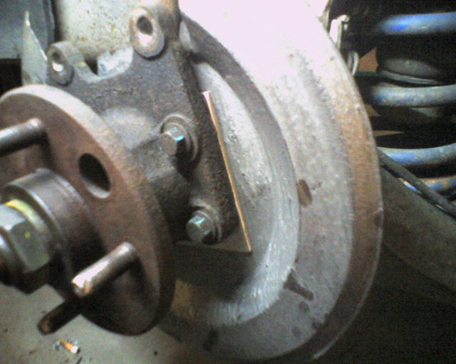

Har själv sökt, och sett andra fråga efter bilder på montering av cambershims.
Framförallt var dom sitter.
Tog nåra mobilbilder medans jag fixade detta idag. (Sierra Cosworth)
OBS! Bilar med trummor ska shimsen monteras mellan bärarm och bromsplåt, inte mellan bromsplåt och lagerhus. Detta för att trumman kommer att hamna snett jämfört med bromsplåten och tar därmed i.
Åtdragningsmoment
Lagerhus..........80-100Nm
Bromsok...........51-61Nm
Drivaxelmutter...250-290Nm
Hjul.................100Nm
Arbetsmoment
Ta bort hjul, bromsskiva och bromsok. Titta lite.
Bild 1: Sätt tillbaka skiva och belägg.
Dra handbromsen. Lossa navbultarna med 41mm hylsa. (kolla gängnigen. felgängat på vänster sida)
Dra eller knacka loss lagerhuset.
Bild 2: Nu ska brickan dit.
Så här gjorde jag för att inte skita ner grejerna för mycket vid återmontering av lagerhuset. Tjocka sidan uppåt på brickan...
Bild 3: Skruva ihop igen.
