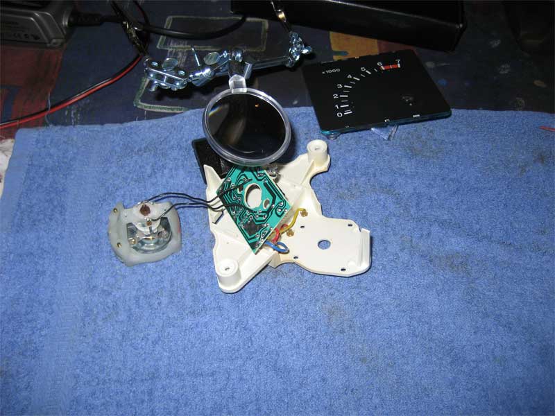

Jag har pillat lite med min varvräknare och kom på att frågan varit uppe några gånger på forumet och tänkte dela med mig av bilder o lite info.
Ja själva demonteringen går jag inte in på, men själva kretskortet ser ur så här

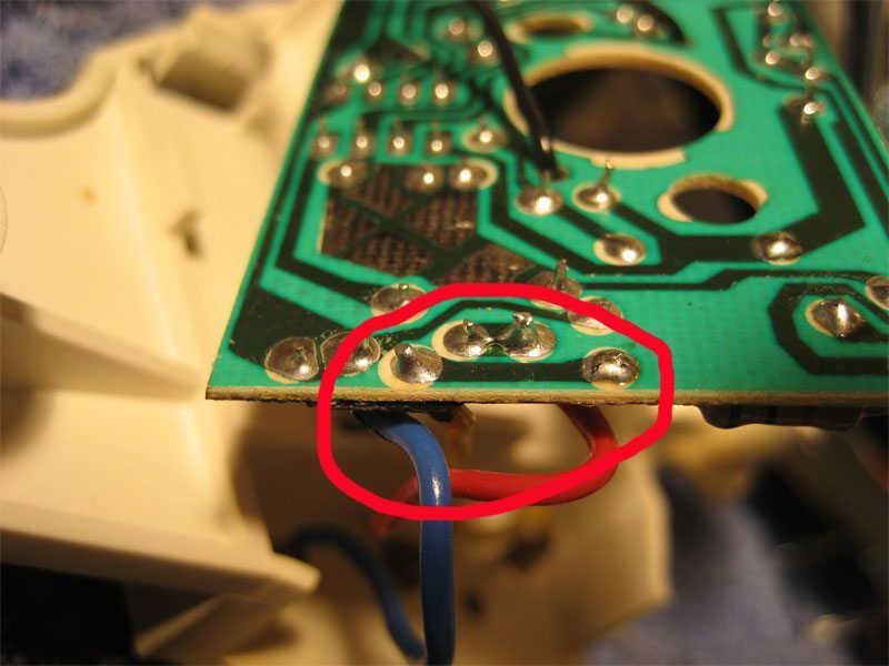

I dom fallen jag fixat varvräknare(Sierra) så har det varit lödningarna som gett upp på dom tre kablarna som går till kortet, blå, gul och röd.

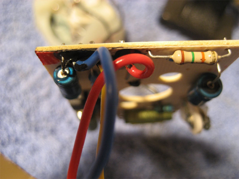

Efter omlödning så har varvräknarna fungerat fint, ja inte denna då efter lite mer koll jag funnit att ett motstånd har ramlat
bort så i detta fallet så kunde jag inget göra
Generellt sett så är det flesta kort och kretsar på nyare bilar helt sinnessjukt dåligt lödda så att det blir elfel på nyare bilar är inte så konstigt...
