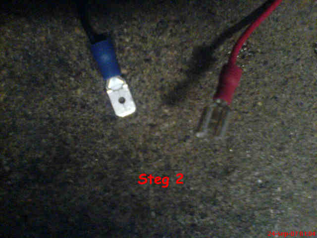

På ena sidan av den röda sladden du nyss gjort sätter du en kabelsko "hona" och på samma sida men den svarta sladden sätter du en "hane"

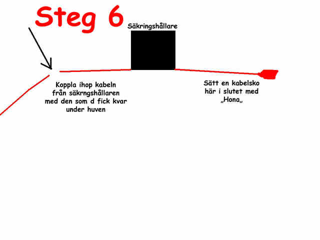

Nu är det dags att göra i ordning säkringen, Ta plus kabeln som du har under huven och koppla den till den ena sidan av säkringsållaren i den andra sidan sätter du en kabel sko "Hona" kolla bilden.
På den svarta kabeln sätter du bara en kabelsko "Hona". Sätt inte i säkringen än!

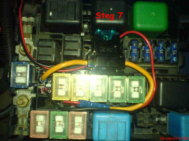

Sen tar du plus och minus kabeln och sätter dem där säkringen satt innan är du osäker på hur de ska sitta kolla bilden!
När det är klart så kolla igenom allt en gång till! ser det bra ut så sätter du i 15 amp säkringen i hållaren.
