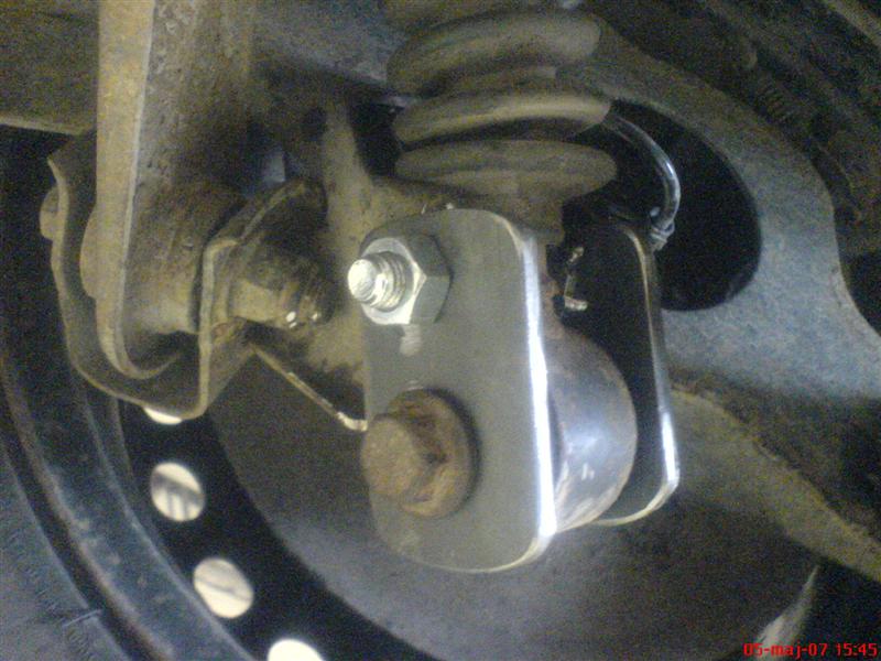

Ja, de är så man gör. Sänker med ex plattjärn som man borrat hål efter den sänkning man har.rs turbo skrev:Ford har jag redan pratat med,dom snacka om att flytta stötdämparinfästningarna.Men dom visste inte riktigt hur man skulle göra.
Nivå regleringen strävar efter att hålla bilen i den nivån som stötdämparn är inställd på, oavsett vikt på kulan eller i bagagerummet.
MVH // Mullis

Inte svetsa, du gör ett plattjärn som har avstånden mellan hålen som sänkningen, ex om du har Eibach Pro-Kit som sänker 30mm bak så ska avståndet vara 30mm...brinolph skrev:Är det svets som gäller? Eller skruvar man bara dit plattjärnen i varje ända så att säga??
//B
