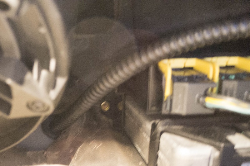

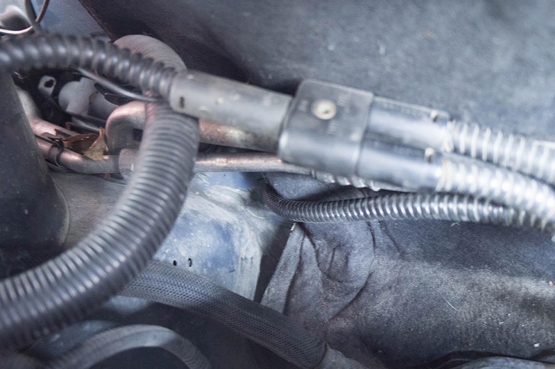

Lämnade bort kabeldragningen till en fordverkstad när jag ändå skulle lämna in bilen på en omlackering efter en krock.
Tänkte jag skulle visa vart de gick in. Borrning är tydligen vad som krävs.
Första bilden visar passagerarsidan. Stoppa ner huvudet och tag försiktigt bort filten under handsfacket så ser ni gula kontakterna. Runda delen på vänster sida av bilden är AC:n
Bild två och tre är bara för att visa vart kabeln gick in i motorrummet.
Det var svårt att få till bra bilder, men jag hoppas att någon kan ha nytta av informationen.
