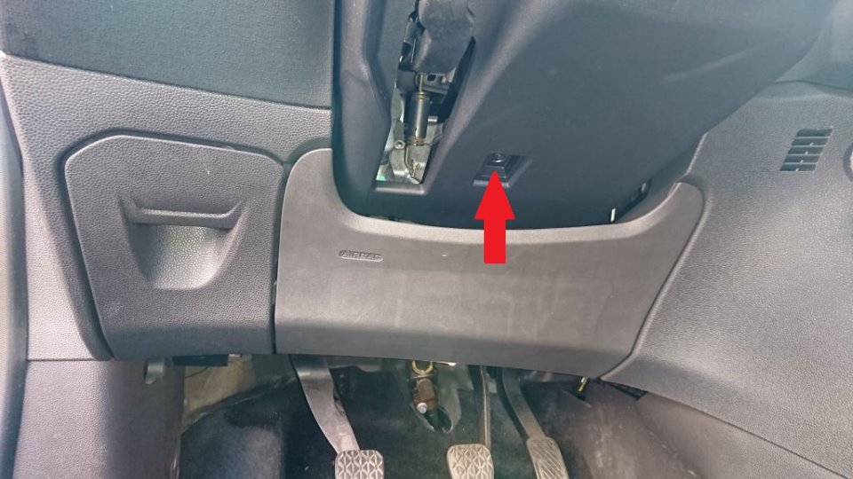

1. Börja med att lossa rattaxelns kåpor, en torx 20 skruv undertill...
