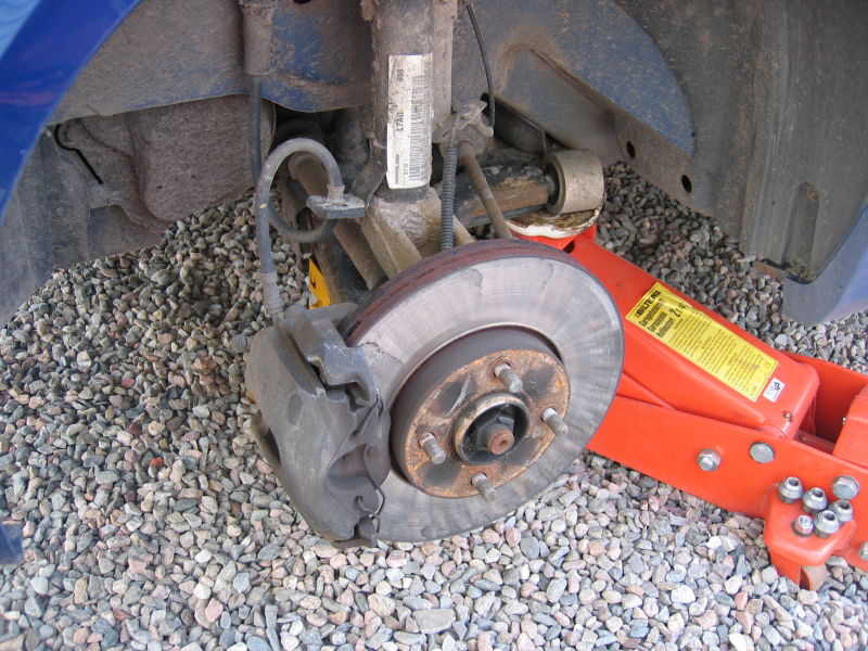

1. Börja med att lossa hjulmuttrarna och hissa upp bilen och stöd den på en pallbock, ta sedan bort hjulet.

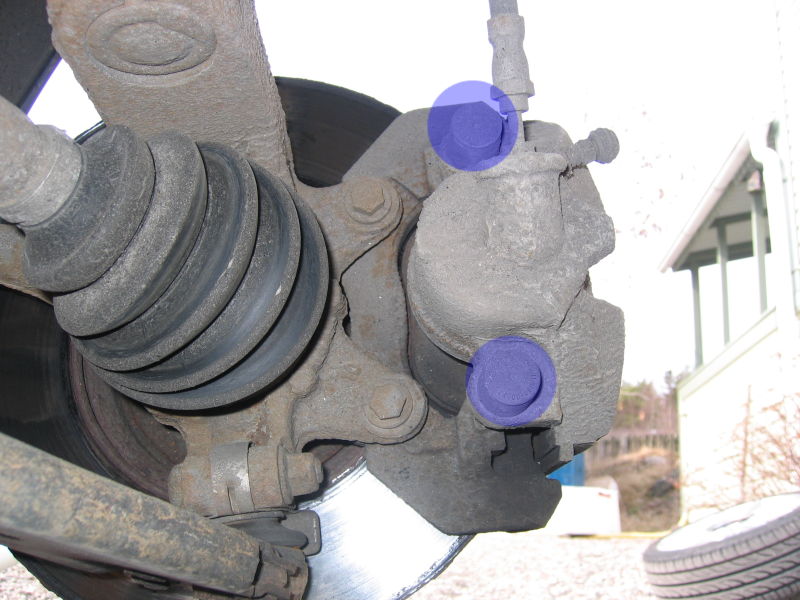

2. Lossa fjädern framtill på oket och sedan de två insexskruvarna baktill som sitter bakom täcklocken.

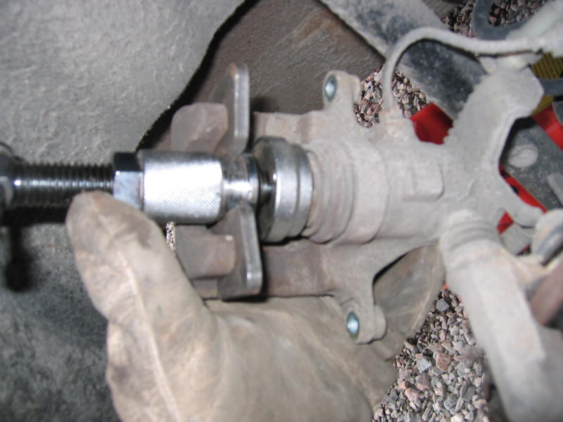

Kolven till det bakre oket måste snurras medurs samtidigt som det trycks in, precis som på dem flesta andra Ford modellerna. Dem flesta affären som säljer verktyg säljer detta verktyg som även används till bl.a. SAAB och Volkswagen också. Går naturligtvis även att använda en spetsig tång eller liknande, men det är lite mer jobb.

-Börja med att lossa hjulmuttrarna och hissa upp bilen och stöd den på en pallbock, ta sedan bort hjulet bild 1.

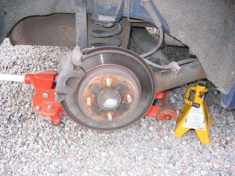

-Lossa bromslangen från fästet vid oket och sedan de två sexkantsskruvarna baktill på oket bild 2.

-Pressa in kolven med pressverktyg eller något annat lämpligt (akta dammskyddet) bild 4.

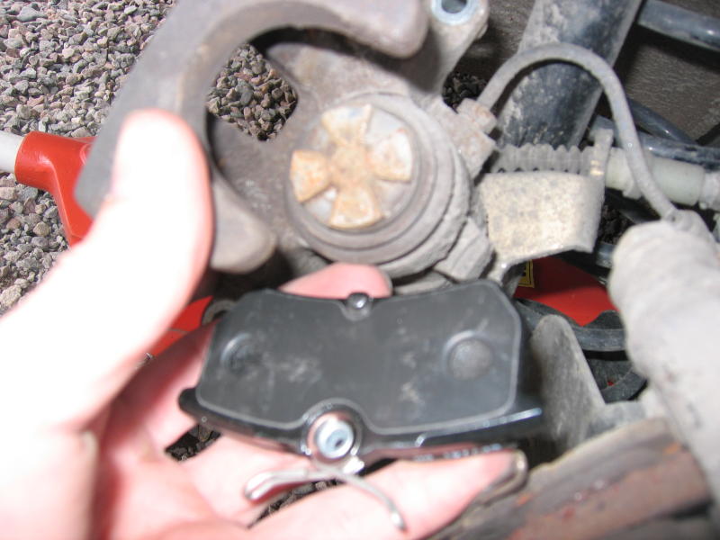

-Passa in ett av jacken på kolven med piggen på bromsbelägget bild 5.
