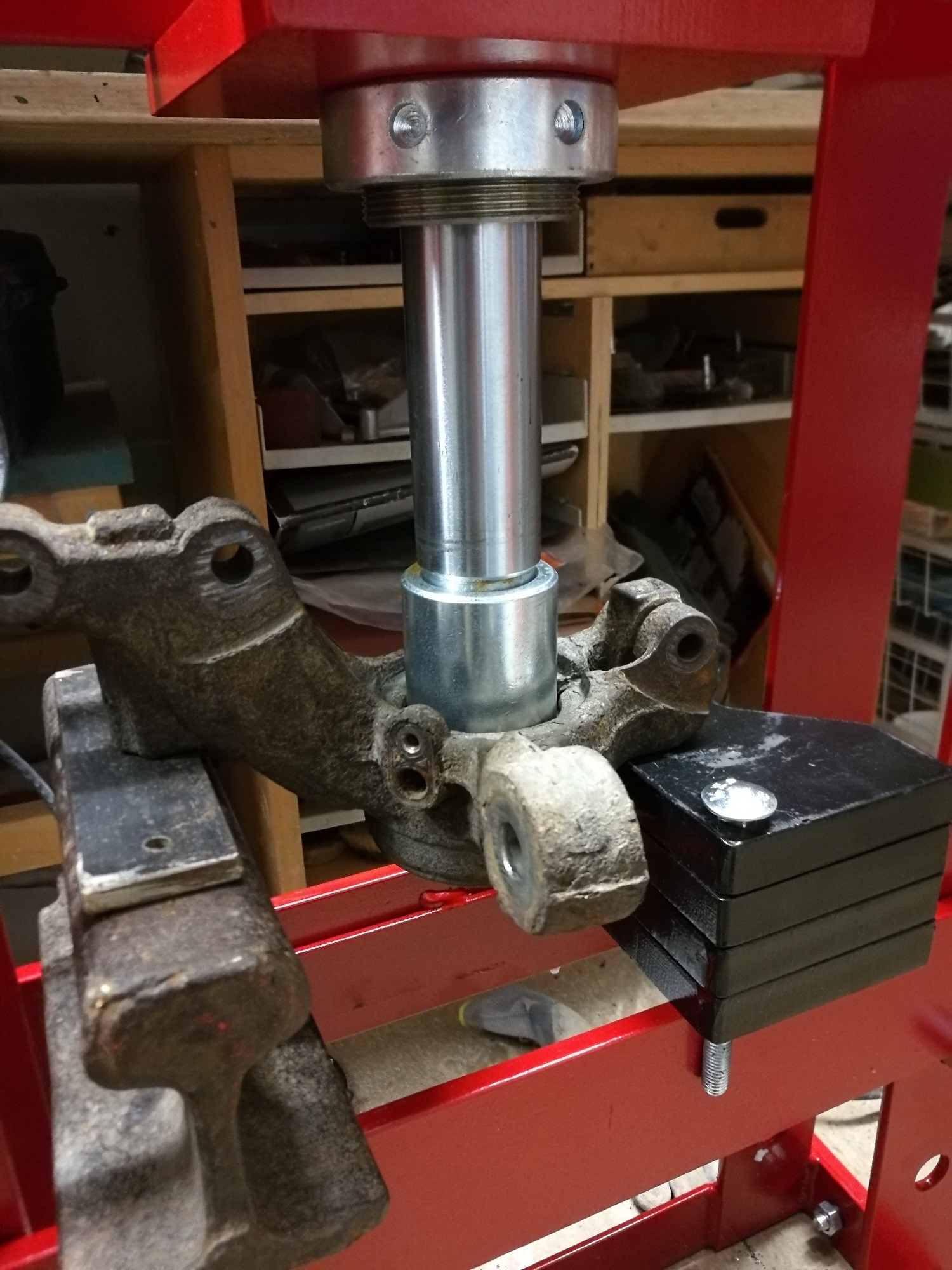

3: Ta bort seeger-säkringen som låser lagret i spindeln. Det kan vara ganska rostigt, men i mitt fall, efter 17000 mil på saltade mellan-Sverigevägar var ringen intakt och gick att ta bort efter lite arbete med stålborsten. Nu är det dags att pressa ur lagret. Här kommer en krafthylsa i lämplig storlek till pass, jag tror jag använde en 27 mm. Hylsan ligger i innerringen på lagret, och trycker via kulorna i lagret ut ytterringen från spindeln. Lagret är försänkt 6-7 mm, så jag lade bara plattorna direkt under cylindern på pressen och pressade den första biten såsom på bilden nedan. Jag värmde upp spindeln med värmepistolen, och ville ha in den under pressen så fort som möjligt ...

6: För att pressa i lagret i spindeln pallar man upp enligt bilden. För att få spindeln att stå upp i rätt vinkel mot press-cylindern satte jag fast två vinkelbeslag med en tving. För att slippa hålla i tre saker samtidigt och pumpa med presshandtaget är det smidigt att tejpa ihop det nya lagret och gamla lagrets ytterring. Sedan lägger man en kortare bit plattjärn över för att pressa mot.
