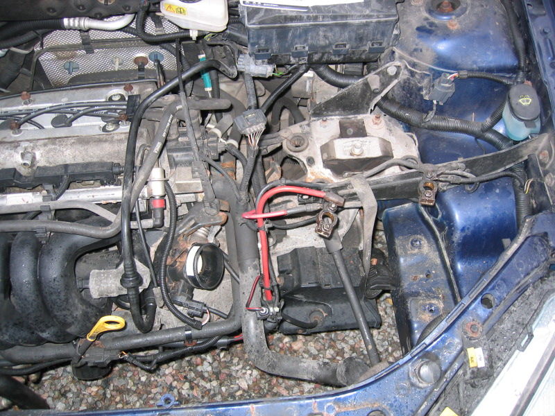

Koppla isär kontaken uppe vid servostyrningsbehållaren till motorns kabelhärva bild 2.
Lossa bränsleledningarna genom att "knäppa" upp den färgade (vit och röd) delen på anslutningarna bild 2. Tänk på att det kommer att rinna ut en del bensin.

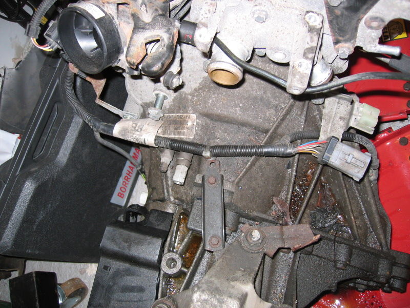

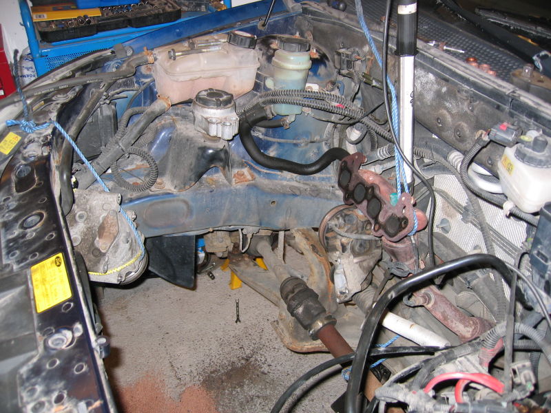

Öppna plastfästet till växelvajrana upp på växellådan och frilägg varjrana bild 3.

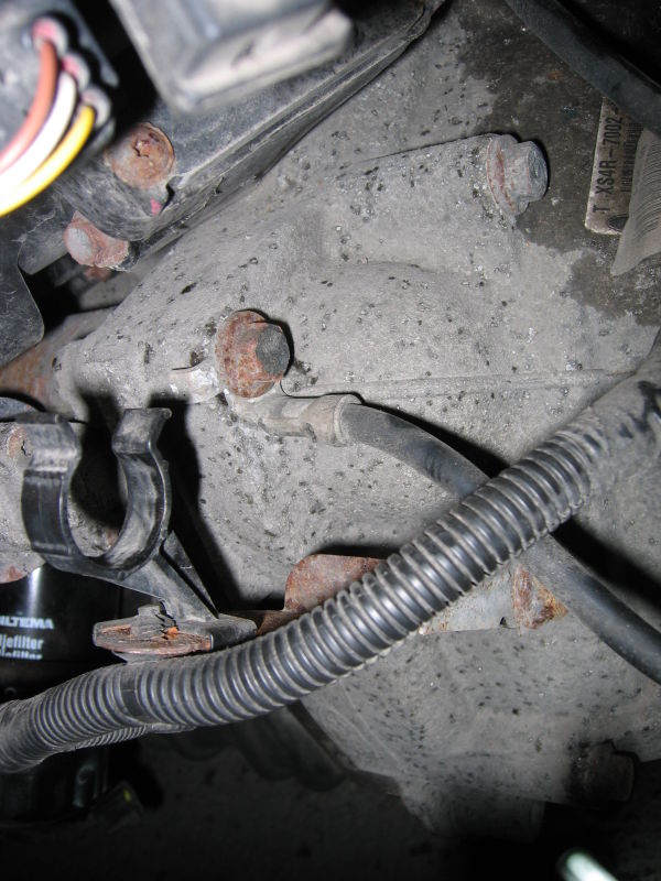

Uppe på växellådan ligger det en kylarslang som är skarvad på miiten, koppla isär den bild 4.

Lossa kylar- värmar- och kylvätske behållarens slangar som sitter vid tändspolen bild 4.

Ta bort plastskyddet på växellådan och lossa fästet till växelvajrarna, bänd sedan bort vajrana från växellådan bild 1.
Lossa startmotorns anslutningar och jordkabeln som sitter i en av startmotorns skruvar bild 2.

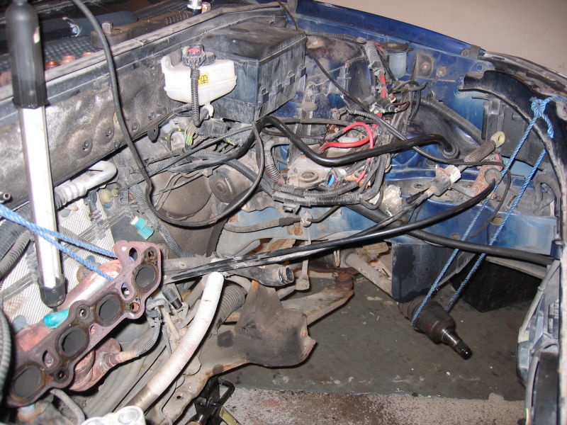

Dra ut grenröret och bind upp det så att det inte belastas mer än nödvändigt bild 5.
