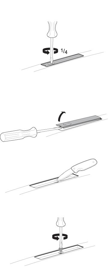

Tips vid montering av fästpunkter till takräcke på Ford Focus Mk2 (2005-2011)
För att montera fästpunkter till takräcket:
- Ta bort täcklocket
- Skrapa bort färg och karosserikit från plastskruven som sitter mitt i hålet för fästpunkten
- Skruva bort plastskruven
