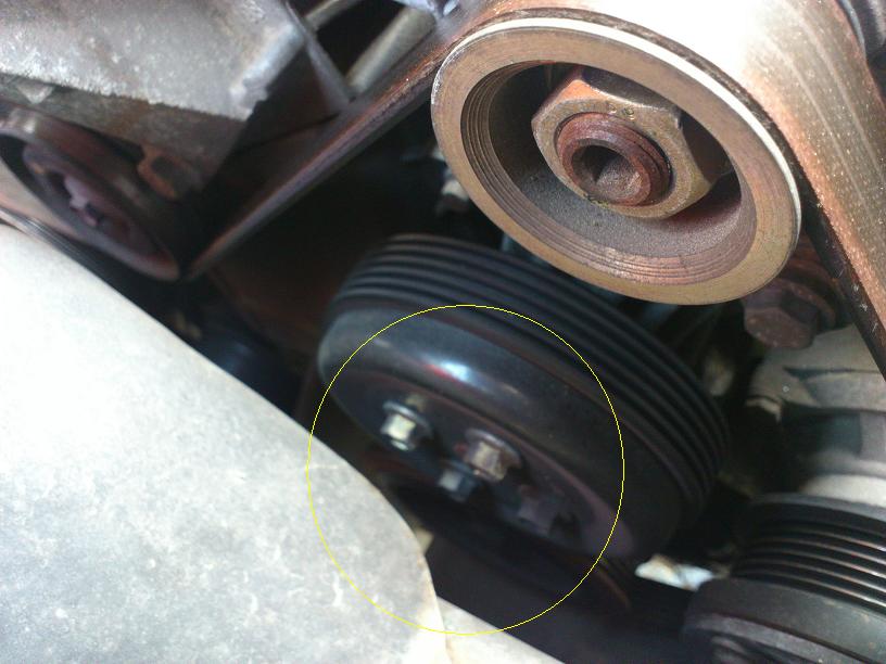

-Lossa de 4 skruvarna till vattenpumpens remskiva (bild 1).

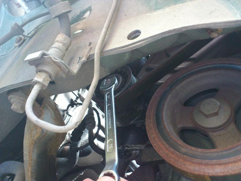

-Lossa fläkremmen genom att föra spännhjulet uppåt (bild 2).

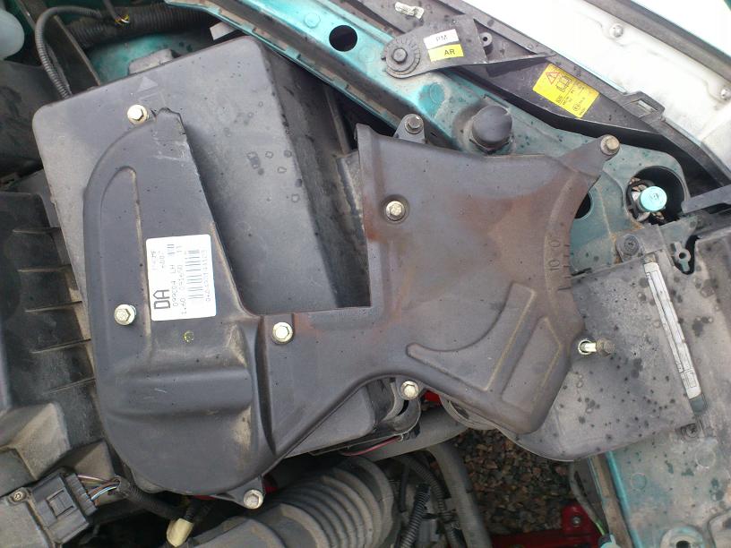

-Skruva bort resterande skruvar till den övre kamremskåpan (4st skruvar på mitten och 2st längst ner (bild 4).
