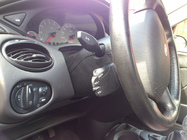

För att eftermontera fjärrkontrollen som sitter vid ratten på Focusen bild 1 behöver man oftast endast själva spaken, kabeln är fördragen i de flesta fall. Annars behöver man anslutningen till fjärrkontrollen och stereon med ett par cm kabel som man kan skarva vidare på.
