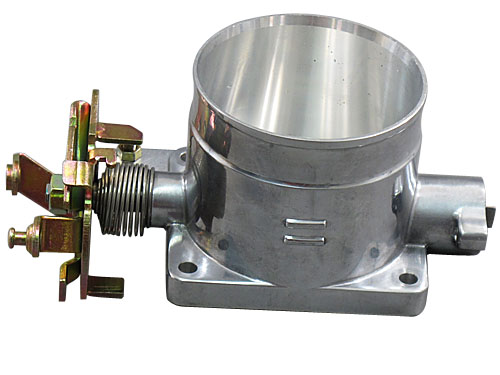

cxracing.com har ett till mustang 4,6 som ser smidigt ut i ok prisklass $129.00
troligen kina det med men ändå.

75mm spjällhus med uttag för tomgångsmotor samt TPS, har Mustang 5.0 bultmönster.
Poppis bland Evo-pojkarna tydligen.
