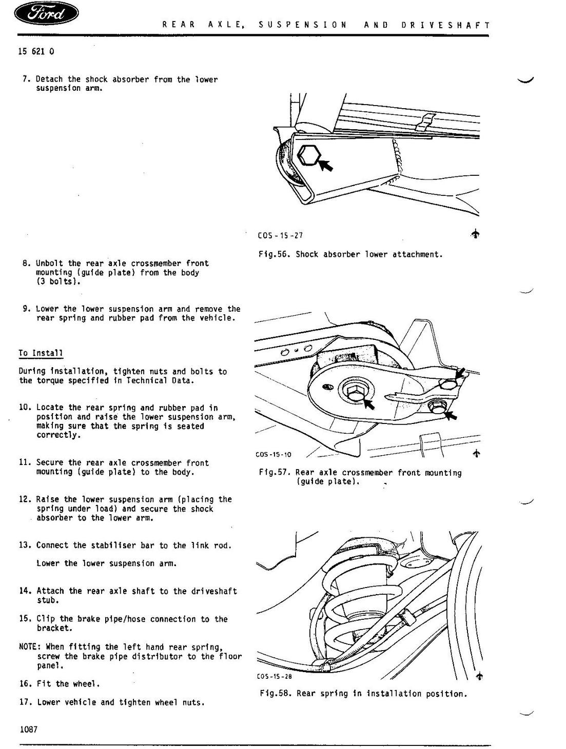

Ge det ett försök, jag tycker personligen det oftas är lättare/mindre jobb att byta fjädrar bak än vad det är fram.
Kika här!
Jag satte kapen i mina orginal. Klämde ihop de nya ordentligt med fjäderspännare och tvinnade sedan svetstråd runt fjädrarna och tog bort spännarna. Montera fjädrarna, spänn upp länkarmen med domkraft och klipp trådarna.
Halvt livsfarligt men smidigt :).
Inlägg av SK Racing »
Eller så om bilen inte är helt ihoprostad så lossar ni skruven till bakvagnsbalken o släpper ner den en bit, då ska ni se att även en lång std fjäder hittar ut :D
Såg nu på Skinkis inlägg att det var precis det som det stog i boken att man ska göra, fan att jag aldrig får glänsa :banghead::banghead::banghead:

Bara att dumpa bakvagnen, gjort på 10 min, sedan byta fjäder och sedan upp igen ju! Förstår inte varför man skall krångla med dubbla fjäderspännare och kapa här och kapa där?

Fan va smart att lossa bakvagnsbryggan, jag lossade drivaxlen och ena fästet till länkarmen. Var lite småtajt men funkade utan fjäder spännare etc.
