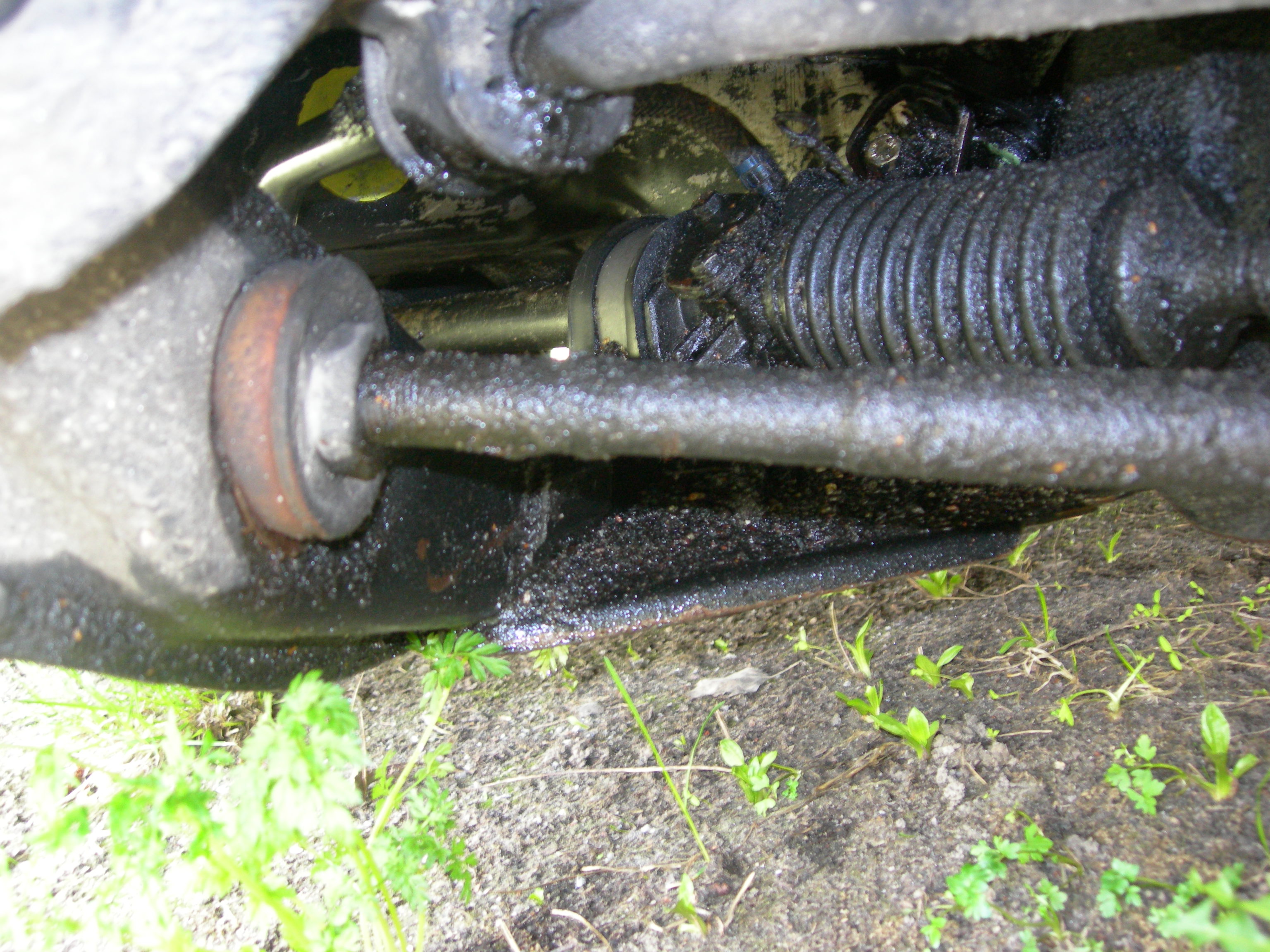

Ja, nu var jag in och kollade... sorry, slackade lite med forumkollen.
Det bör vara rätta bitar bägge vad jag kan se. Sidan 31 i Motomobils katalog har numrerad skiss och mera detaljer: http://www.oldcars.de/kataloge/taunus/T ... glisch.pdf
Bifogar en färsk bild underifrån min TC2:a för jämförelse, den har fått sina bussningar bytta till polyuretan och som synes har de varit med ett tag. Livslängden är dock kortare än för gummi men de ger bättre stadga. Troligen har gummit redan bytts ut nån gång mot uretan eftersom det helt förintats men t o m Ford-lagren ersatte original gummi med det på 90-talet.
