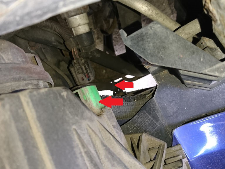

3. Får att få lite extra utrymme på vänster sida plockas röret till luftburken bort, lossa clipset genom att bända ut dess centrum och vrid röret medurs. Lossa sedan 1 skruv på varje sida till stötfångaren från hjulhuset.

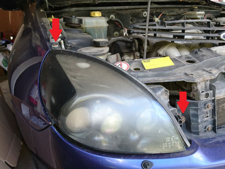

4. Lossa strålkastarna, sitter med 2 skruvar och...
5. en kontakt på var sida. Observera hur slangen för att förhindra kondens i strålkastaren är dragen.

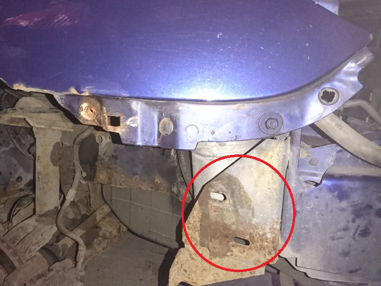

6. Skruva bort 2 muttrar till stötfångaren från öppningen där strålkastarna har suttit, 1 på var sida.

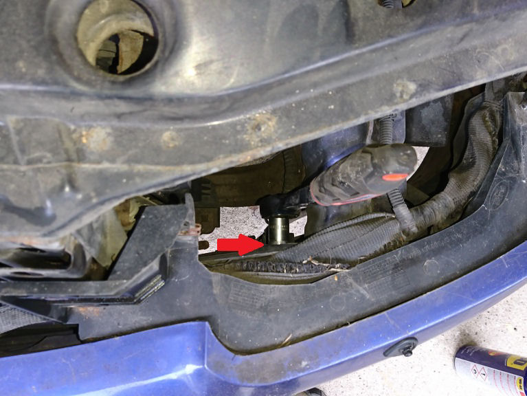

7. Lossa 2 skruvar på varje sida till stötfångaren, går att ta genom hjulhuset eller utrymmet där strålkastarna har suttit (kortet taget från hjulhuset).
8. Så här ser fästet ut på höger sida med stötfångaren borttagen.

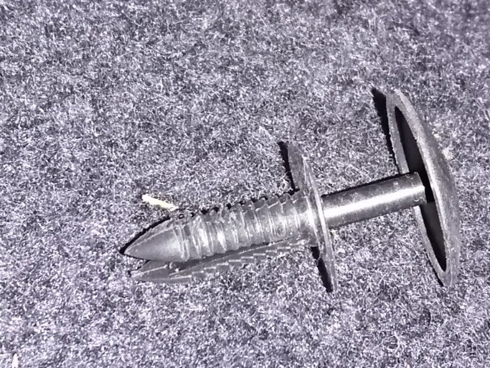

1. Börja med att demontera klädsel bak genom att bända upp...
2. centrumet på plastnitarna och ta bort dem.
Ta sedan bort den bakre klädseln.

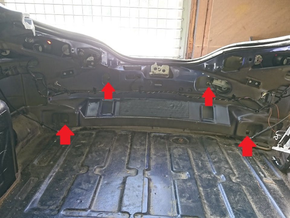

3. Lossa de 4 muttrarna till stötfångaren och, från hjulhuset, lossa de...

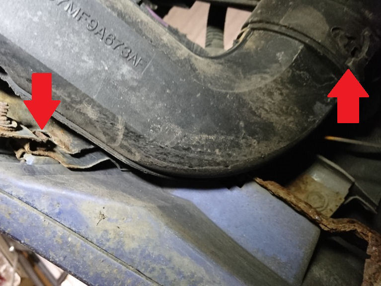

5. Bänd undan innerskärmen och lossa den dolda skruven som sitter innanför nedre delen på skärmkanten på var sida (stötfångaren borttagen på bilden).

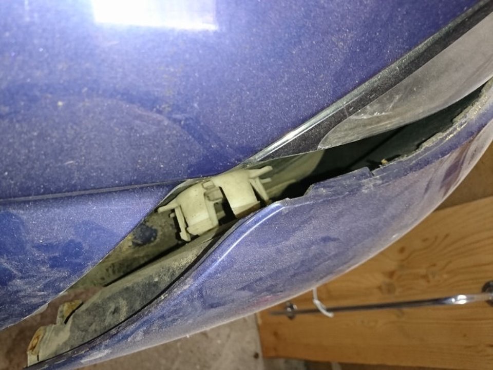

6. Ta tag och ryck ut stötfångar rakt ut på båda sidor vid skärmen/bakljuset.
Stötfångaren ska nu sitta löst och kan dras bakåt, men...

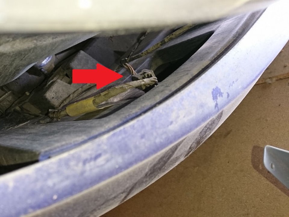

7. glöm inte att lossa anslutningen till dimljuset och nummerskyltsbelysning som finns under vänster bakljus.
