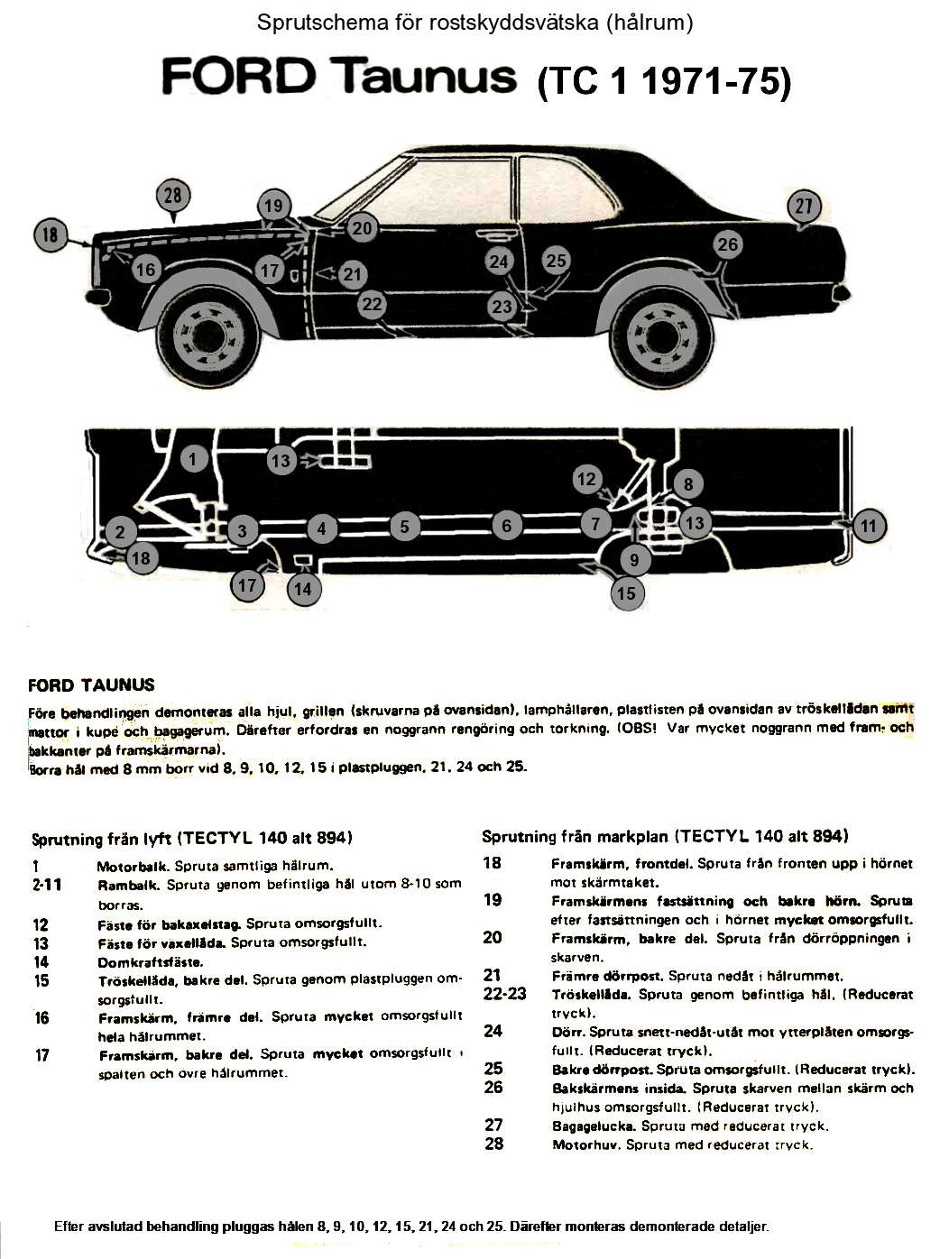

Sprutschemat är en gammal xeroxkopia som fanns i garaget (en kopia av nåt från Tectyl tror jag) men bildkvaliteten i andra-tredje hand lämnade lite att önska, så här är en något retuschad version med all originaltext i behåll /bara rubriken är ändrad för tydlighets skull) och siffrorna i schemat förtydligade så att vi alla ska slippa tveka på vart man ska spruta in hålrumsskyddet. Inte exakt som TC 2 & 3 eller Cortina mk III men i praktiken är det bara partierna runt fronten som det bör avvika i några detaljer av betydelse vad jag kan se.
