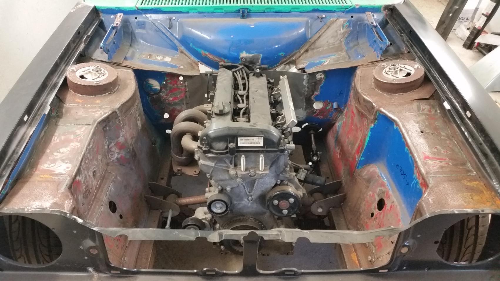

Ford escort mk2 1978

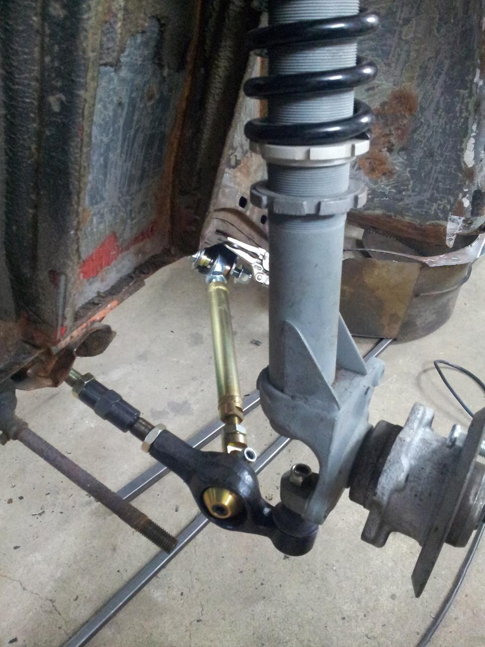

Chassie fram:
grp4 fjäderben men bilstein dämpare och 2,25" fjädrar
justerbara bärarmar
anti dive kit
justerbara topmounts
cosworth bromsok med mondeo 315mm ventilerad skiva

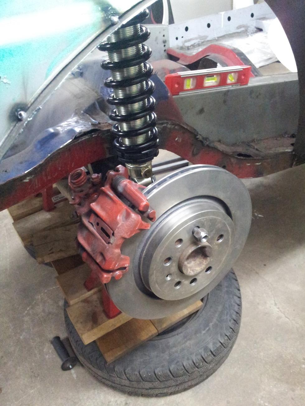

Chassie bak:
4-länk med panhardstag
stående justerbara gazcoilovers med 2,25" fädrar
cosworth bromsok med 290mm ventilerad skiva

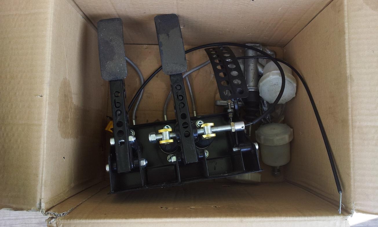

pedalställ med bromsvåg och hydraulisk koppling
Motor:
duratec från 2008 fiesta ST150
kabelhärva och ECU
typ9 växellåda
bellhousing med hydraulisk koppling

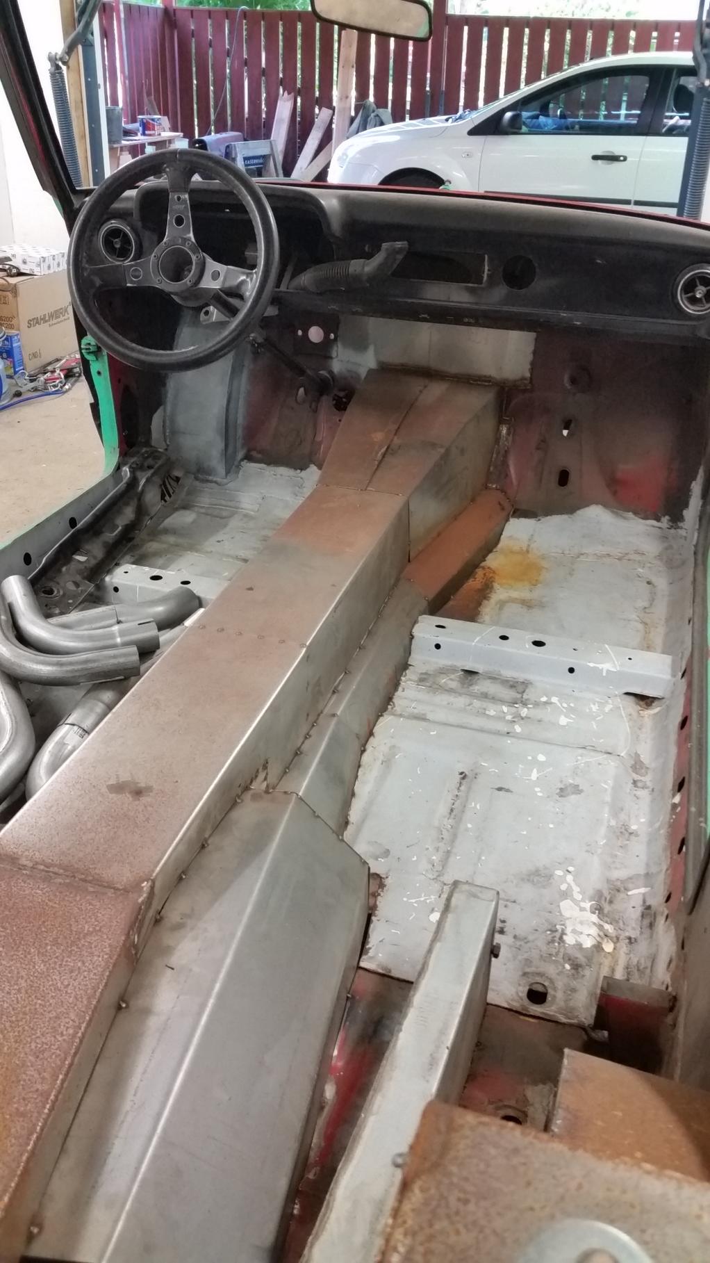

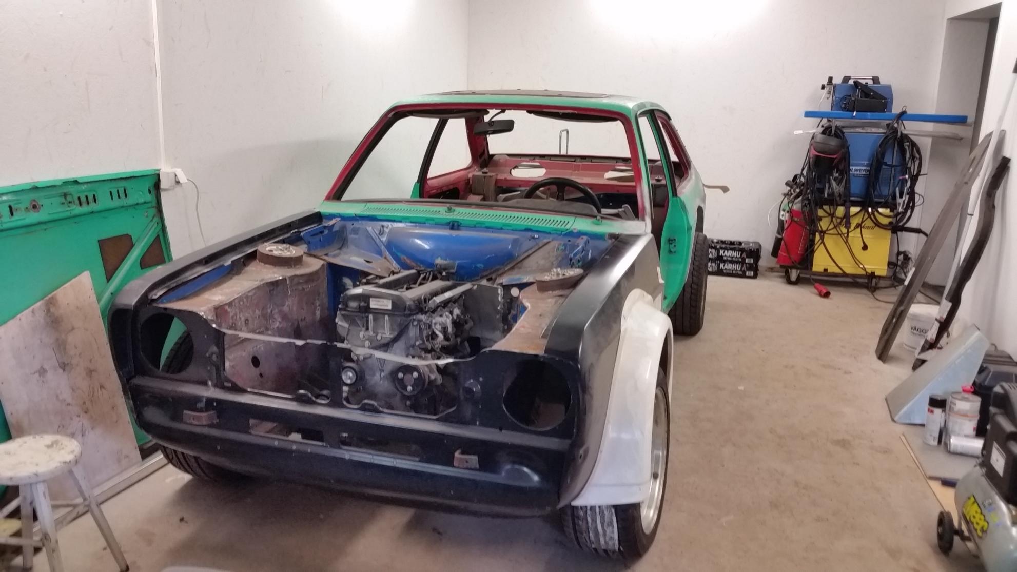

Kaross:
rostlagad med ny front, nya skärmar
Zakspeed grp2 skärmbreddare och front
förstorad växelådstunnel och kardantunnel
stora hjulhus bak
BBS RS061 16" fälgar med två nya däck 225/45-16
Tanken har varit att bygga en rolig banbil men tanken har också varit att få bilen SFRO reggad.
Mycket jobb återstår men mycket grovjobb är gjort.
Tyvärr hinner jag inte med den mer då prioriteringarna har ändrat lite med hus och barn ;)
Jag kan skicka mer bilder om någon är intresserad.

Inlägg av hakan.nasman89 »
Säljer du pedalställ å bäddare?
