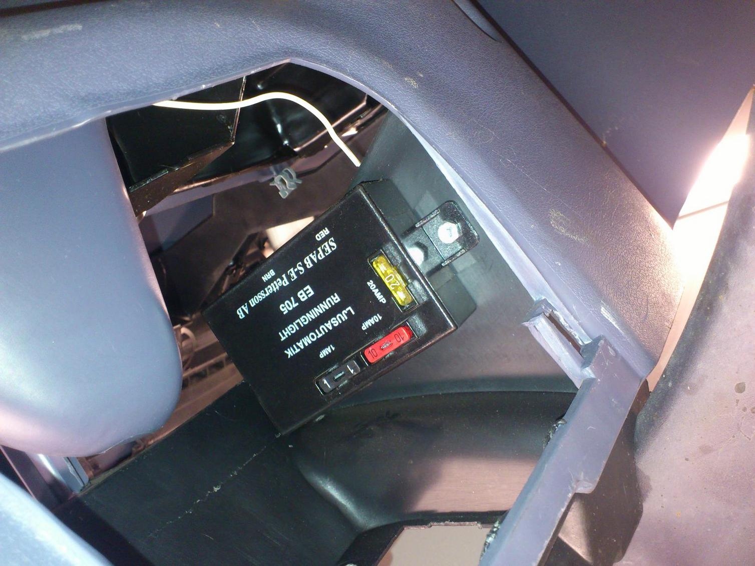

Det alltså den automatiska ljusfunktionen som inte fungerar för bakljusen och fungerar då man drar manuellt över till "halvljus"?
Har svagt för mig att det sitter ett eftermonterat styrmodul till halvljusautomatiken på dessa Ka. Som det sedan sitter tre separata säkringar på själva boxen som ser ut så:http://bilder.lagabasen.se/delar/1092/10925418vy1.jpg.
Minns inte vart denna sitter men kika vid säkringscentralen så bör den sitta i dess närhet.
Inlägg: 7151
Sitter innanför luckan till säkringscentralen på min -97'a.

Där satt den ja,, och var riktiga efter konstruktioner som inte alla gånger höll måttet...

Ljuset är av även vid manuell påkoppling av halvljus, alltså helt dött.
Jag har hittat den dosan på bilen, 8att precis brevid säkringsdosan.
troligen är det nog en ny sådan som behövs ?

Jaha så baklysena fungerar inte ens i det manuella ljusläget men halvjuset tänds så automatiskt med bilen i gång? Men väl halvljusen så är förmodligen automatikboxen hel.
Du har även kontrollerat den boxens säkringar med? Provmät även med provlamp vid bakljusen och dess kablage inåt bilen var/om det finns ström.
Kolla även jorden till bakljusen.

Har bytt 2 utav 3 säkringar i automatikdosan, har ej hittat den svarta 1 amp säkringen någonstanns ännu. Men tog bort den och den såg hel ut. Men ska till Mekonomen idag och se om dem har en 1 amp säkring. Lika bra att sätta in helt nya vilket fall som helst
Tycker det är lite konstigt att halvljuset fungerar vid automatik men ej bakljuset.
Då låter det som automatikdosan ändå inte är helt sönder ju.
