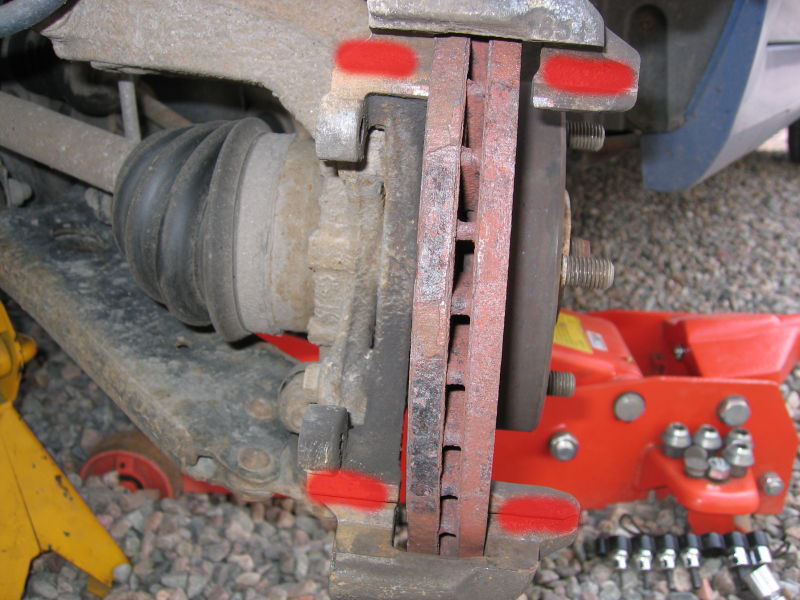

Man smörjer upp där bromsbeläggen ligger an mot bromsoksadeln (där det är rödmarkerat) efter att man har gjort rent ordentligt, var väldigt noga med att inte få något fett på bromsskivan eller bromsbeläggens friktionsmaterial.

Sen gav jag mig på bromsarna. Monterade ner hela bromsoken och smörjde glidpinnarna med sån där silikonpasta. De nuvarande klossarna och skivan var i princip i orginaltjocklek så dessa lät jag vara. Klossarna var dock helt fastrostade så fick banka loss dem. Smörjde in kontaktytor och rengjorde. Därefter luftade jag systemet enligt filmen ovan, mycket bra!
Tillbaka med allt men när jag testbromsade lät det "dunk..dunk..dunk" från förarsidans hjul. Så hem igen, plockade ner oket och smörjde igen. Testkörde igen och inga missljud. Bromsen tar bättre och jag är nöjd och glad.
