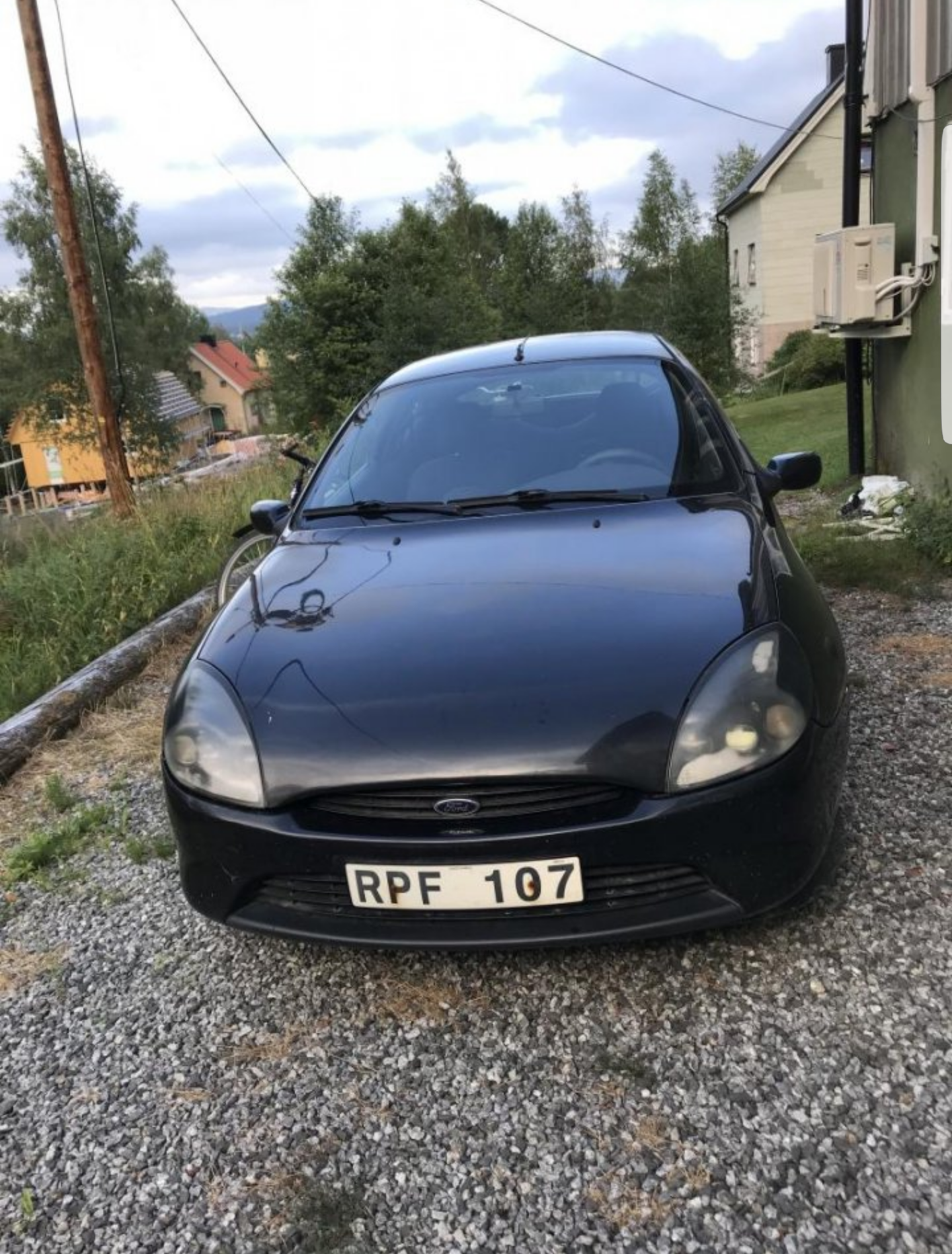

Jag har en Ford Puma 1.7 "Zetec-S" (2000) och funderar hur stora fälgar man kan slänga på bult on utan ändringar?

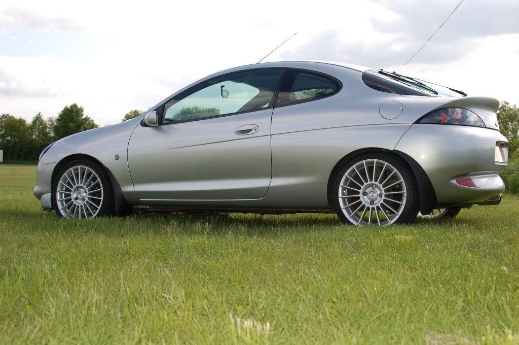

Hittade en bild med 17x7" ET 37. :)
