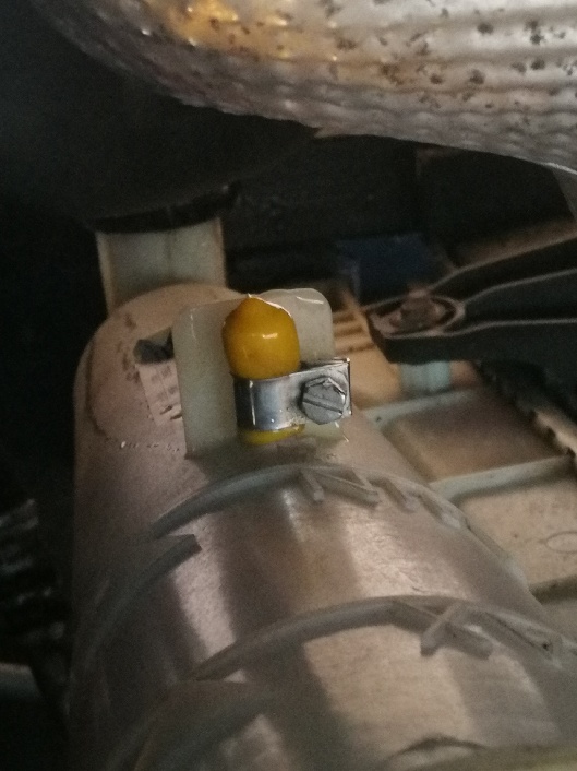

Hej har precis köpt en Ford ka till frugan från 2010.
Det läcker glykol från en liten avluftningsventil? o ingen vet vad delen heter eller o det går få tag i eller om det ens e rätt del utan en egen lagning för packningen e borta? Har bilder så vore snällt om någon har en aning om vad den heter eller om det ens e rätt.

Verkar inte vara meningen att det ska vara hål där? :confused:

Det där är inte originalmonterat..

Original lär det vara då man köper hela kylaren med expansionskärlet fast på. https://m.eurobildelar.se/reservdelskat ... /30839-1-2
Där är den jag har. Så rätt borde det vara men sedan om själva packningen e eget gjort skit eller inte

Alltså kylaren i sig är säkert original, men den där "tätningen" ser inte original ut

Nej kolla brorsan han har en Fiat 500. Dom har någongång tidigare gjort hål i den o vet ej varför. Tömma kanske? Men iaf så köper tätgel eller va det heter o täpper detta lilla millimeter hål så löser det sig
