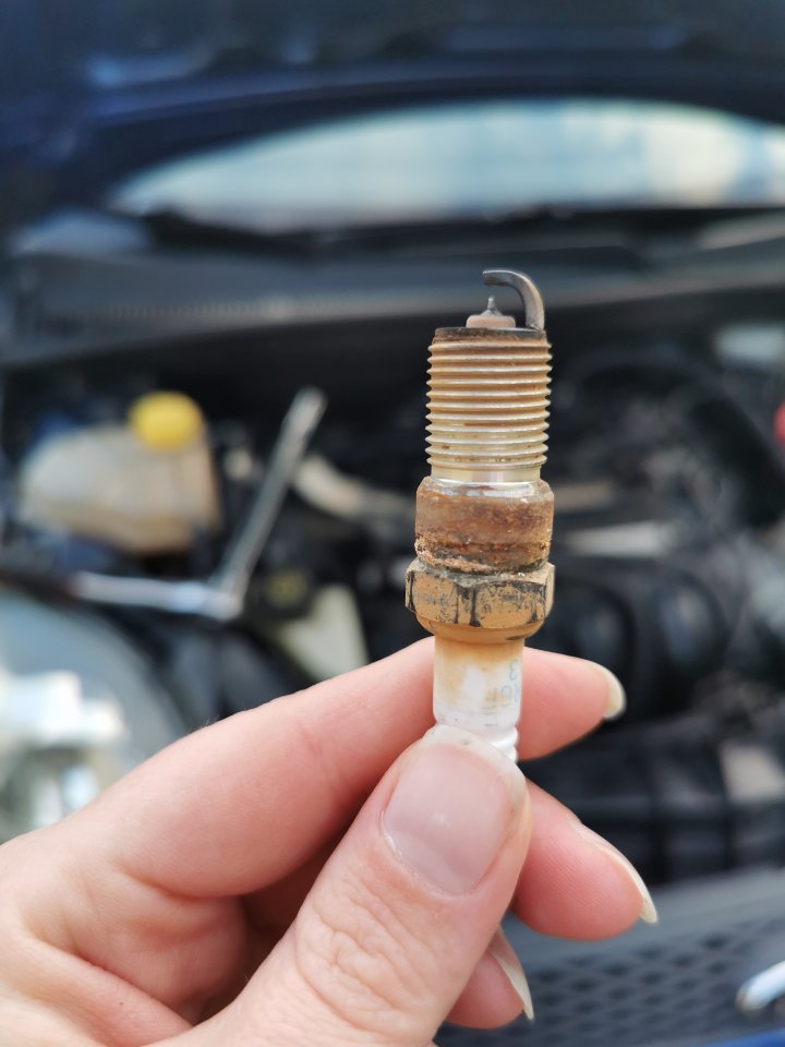

Efter ett väldi bra tips så kommer den troligtvis gå mycket bättre efter ett byte av tändstift. :dance2:
Det va inte vackert haha.

Gick den bättre? Har sett värre tändstift som har gått alldeles utmärkt. Men du gör rätt i att byta iallafall.

Hoppas det löser sig, borde dock tveka mer än på ettan om det stiften kablar m.m tycker jag. Men ja dom behöver ju bytas ändå ;) Växellådorna på dom är faktiskt ganska bra, klara ganska mycket (tro mig, jag har provat..) :Odd:
