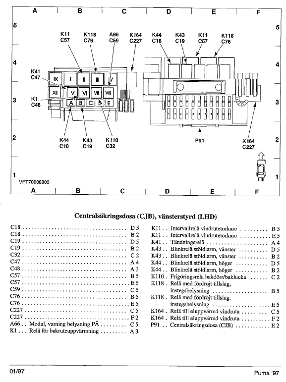

Skall göra det. Hade du en bild på reläet?
Inlägg: 7148
Re: Puma 98
Rostat skrev:
sön okt 10, 2021 5:30 pm
Aha, trodde det stog på locket. Såg att det inte gjorde det nu, bifogar en bild. :)
