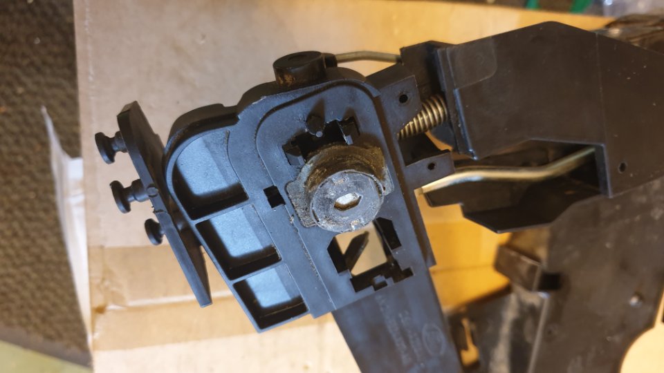

Någon som vet hur man får ur låscylinder ur dörrhandtaget. Har efter mycket strul fått ur låskista och handtag ur dörren( inget roligt jobb..).
Det går att vrida nyckel och låsa bilen men inte öppna från förardörren, nyckeln går liksom inte vrida nyckeln fullt ut för att öppna. Misstänker att något hänt i själva låscylindern men får inte ur den..

I manualen ser det ut att bara vara att dra låscylindern rakt ut.
