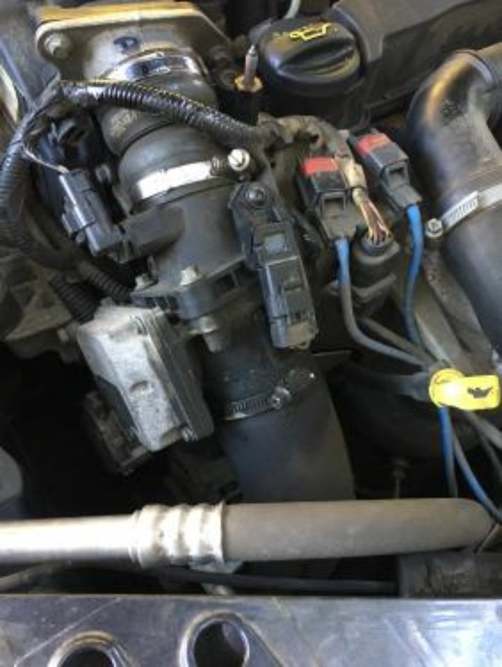

Har fel motorfelsvarning och jag är felet på spåret men behöver lite feedback på vad jag har hittat.

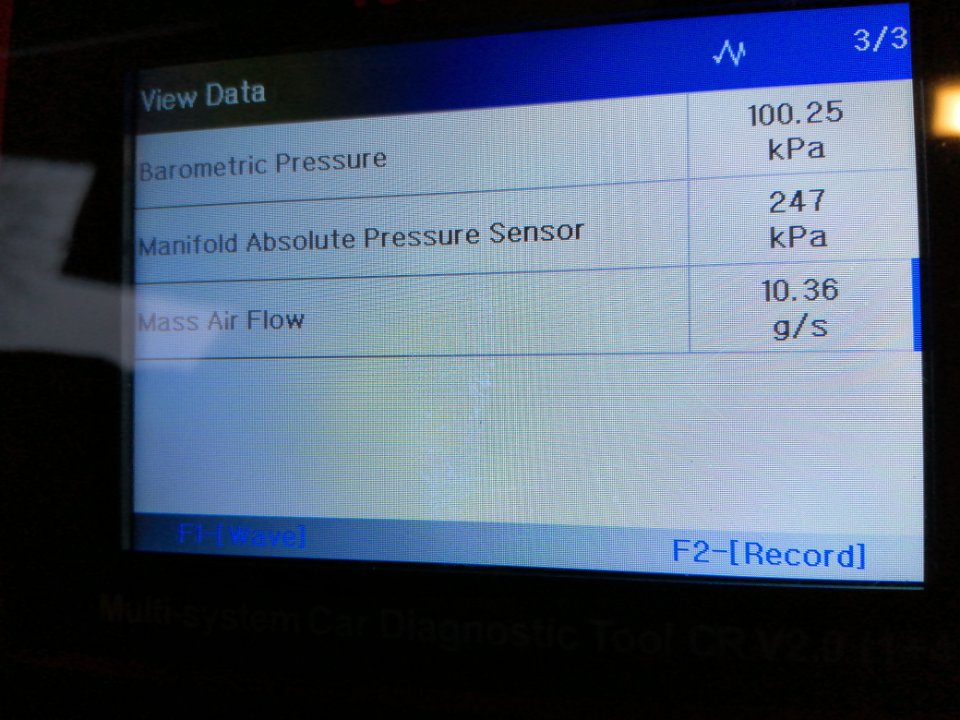

Detta är på tomgång, felkoderna p0069 sätts vid uppstart och värdena ändras inte. Endast MAF går upp och ner...
Jag antar att det är den högra sensorn som är fel på?

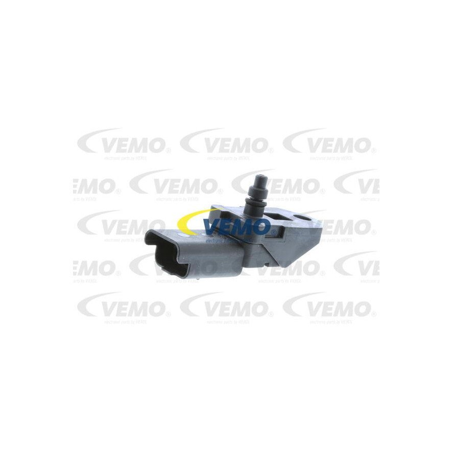

Jag bytte MAP-sensor vid felkod p0069 och det löste problemet. 👍

Bytte denna innan jag hunnit läsa ditt svar och det löste felkoderna 👍😀 Vid andra uppstart fick jag massa andra felkoder om servostyrning osv. men bilen fick nog lite spel eller den billiga obd2 läsaren och dessa koder var bara att radera.
