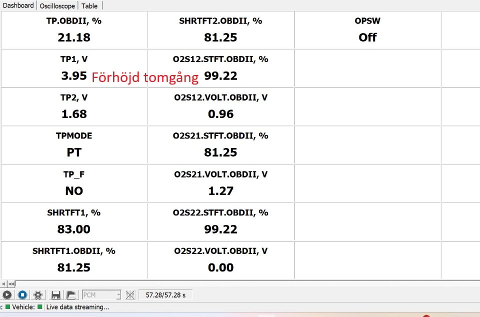

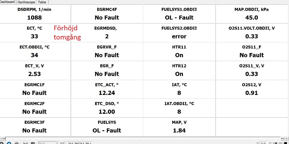

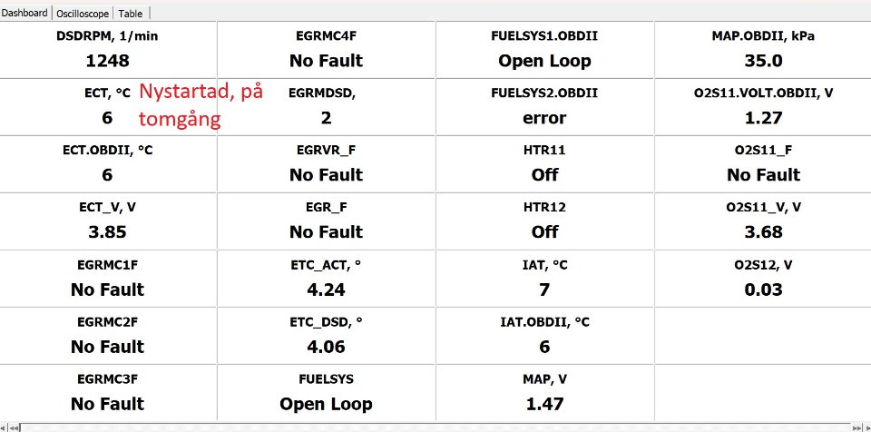

Jag har även bilder från LiveData på ForScan - men då jag inte är så bra på felsökning vet jag inte vad jag tittar på... Kan man på dessa värden se om Lambda och/eller EGR-ventil verkar OK ? Ska jag köra andra saker ? (Försöker bifoga dem.)
- Förhöjd tomgång
- Nystartad, på tomgång
