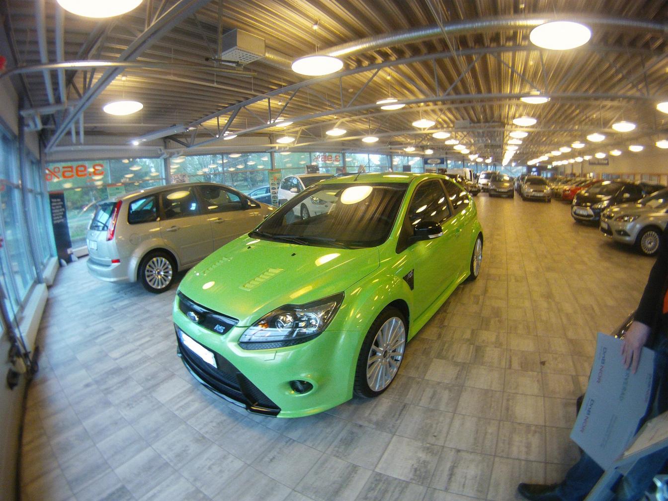

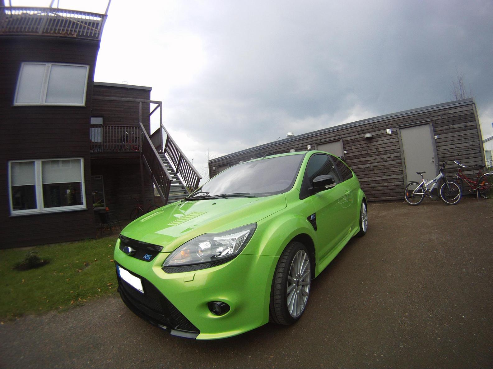

Nu är bilen hämtad och lite inkörd. Var ju dåligt väder under mer än första halvan av dagen men sen ordna det upp sig och bilen fick sträcka lite på sig.
Första bilden är hos säljaren, andra är efter jag kommit hem.
Mycket trevlig och rolig bil att köra. Imorrn blir det en heldag ute med bilen förhoppningsvis.
