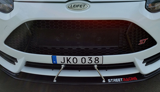

America grillen
Är det nån som vet om det går att få tag på grillen utan den fula fyrkanten mitt i meshen här i sverige? Eller från nåt annat land.
[ATTACH]41513[/ATTACH]

Japp, US Spec grill. Tyvärr har jag inget FINIS nummer på den, om någon har får dom gärna posta det!Leifet skrev:Är det nån som vet om det går att få tag på grillen utan den fula fyrkanten mitt i meshen här i sverige? Eller från nåt annat land.
Ford kan ta hem den sålänge du har ett FINIS.
Annars får du beställa här:
http://j-w-racing.co.uk/product.php/898 ... ocus_st250
Finns även Zunsport grillar, https://www.zunsport.com/en/ford-grilles&filter=251 Dock monteras dessa utanpå original grillen. Vet att några i england gjorde egna ramar av original grillarna på Mk2orna för att få dit zunsport grillen utan att ha original grillen bakom.

Tack för hjälpen :-) Vad är FINIS?Keller skrev:Japp, US Spec grill. Tyvärr har jag inget FINIS nummer på den, om någon har får dom gärna posta det!

Pga vissa omständigheter Får/kan inte svenska ÅF beställa hem US-spec delar from juni i år, tyvärr.
