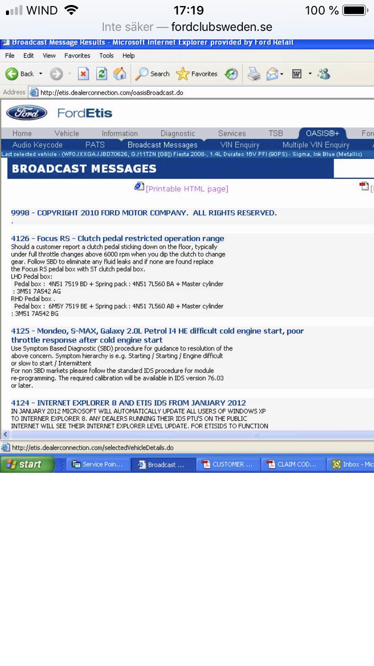

Gammal tråd, men jag har samma problem med min RS att pedalen åker i botten vid hård körning.
Vad är det för saker som man behöver köpa från ford för att få det bra igen?
//David

Rs turbo_s2 skrev:Hej
Det är grejer från ST:n man använder. Finns ett ”kit” hos Fordhandlaren.

Hmm okej. Pratade med Lagerstedts bil ( ford store) han visste inget. Han gick även igenom servicebreven på focus och kunde inte hitta något.
Nån som sitter på mera info?

Rs turbo_s2 skrev:Hmm okej. Pratade med Lagerstedts bil ( ford store) han visste inget. Han gick även igenom servicebreven på focus och kunde inte hitta något.
Det var märkligt, det gick tom ut servicebrev ang detta:confused: Min MK2:a var väldigt sen i produktionen och jag hade aldrig några problem med pedalen. När är din tillverkad?
Edit: fanns skärmdump från ETiS inledningsvis i denna tråd där du har grejerna:)

Ja tyckte det också🤔 2009-10-23

Tack, fått artikelnr översätta
Så det skall alltså vara:
1719994 Kopplingspedal
1463629 Sats - fjäder
1838941 Huvudcylinder
//David

Rs turbo_s2 skrev:Tack, fått artikelnr översätta
Grymt :thumbsup:
De där är som gjorda för snabba växelbyten. Om du inte har uppdaterat bakre motorfäste så rekommenderar jag en uppdatering av det då klonket mot torpeden försvinner.
