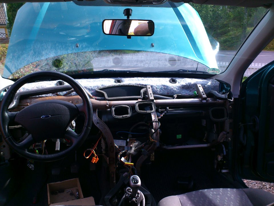

Hur tar man bort instrumentbrädan för att komma åt passargerar airbagen?
Antar att man tar ut mätarhuset, men sen?
hur svårt är det, om man inte är jätte rädd att få lite skador på brädan?
