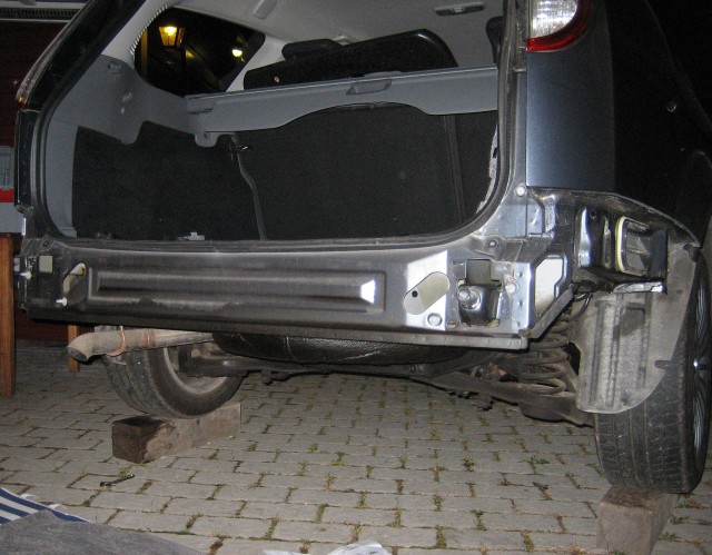

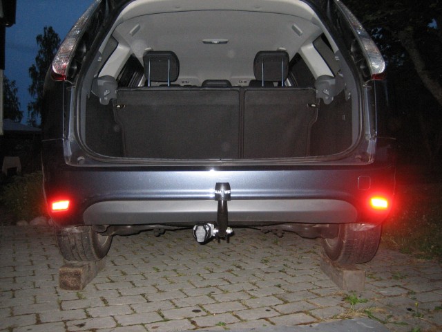

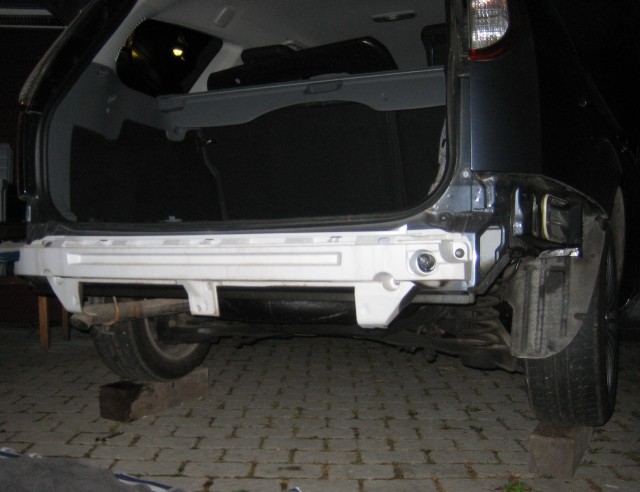

Eftersom jag själv saknade bilder på hur man demonterar bakre stötfångaren för dragkroksmontering lägger jag ut några bilder från min vagn.
Stötfångaren sitter fast på tre punkter per sida.
Man får lossa hjulhuset i bakkant (två torxskruvar per sida) för att enklare komma åt M6-muttern.
Sedan sitter skruv med sexkantsskalle när man öppnar bakluckan samt stjärnskruv/clips under bilen.
Dra ut sidorna lite och dra hela stötfångaren bakåt.
Sedan är det bara att lossa plastbalken med fyra 13mm muttrar och montera dragkroken enligt beksrivningen.
Jag valde fast krok från Westfalia / Monoflex som inte kräver någon urkapning alls.
