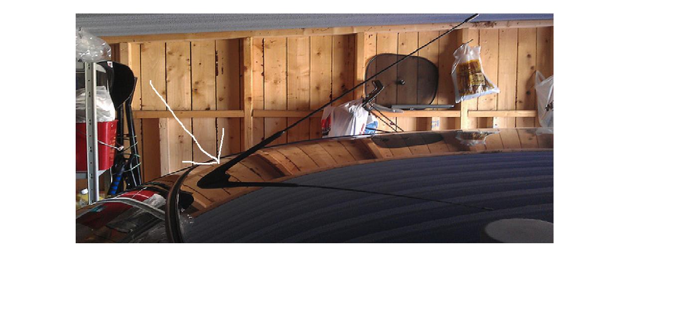

Liten fråga:
Tänkte vara lat och köra bilen i en biltvätt men jag lyckades ta-mig-tusan inte få lös antennen. (C-max -05)
Är det här man skruvar? (se bild)
Det känns som att jag förstör någonting om jag tar i mer är jag gjort....
Tack

Ja det är vid den skarven man skruvar. Men dom har en tendens till att erga fast så det är bara att ta i mer eller mindre (bara akta så du inte knäcker foten, brukar inte vara några problem). Borsta av och lägg lite fett där så ska det nog gå bra nästa gång.
