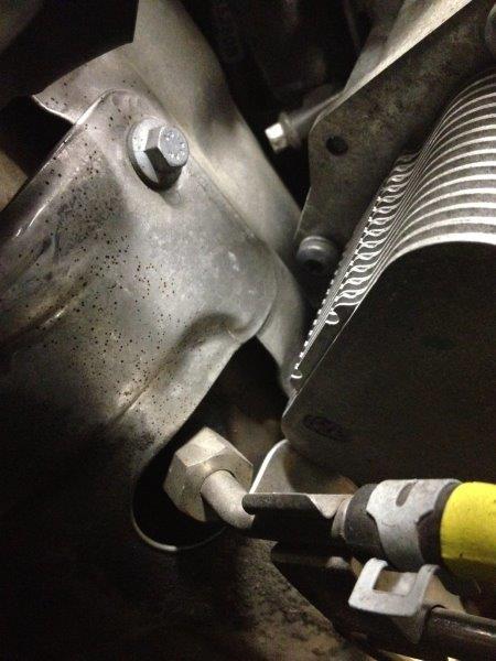

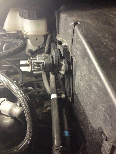

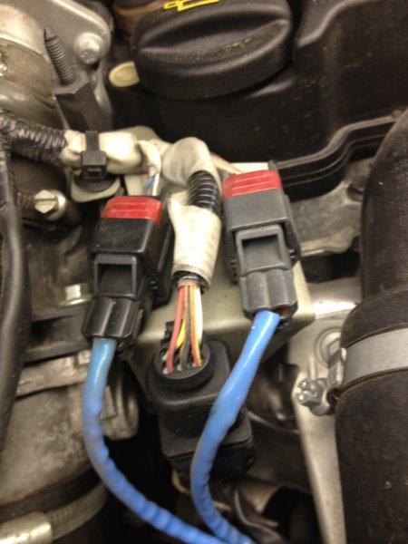

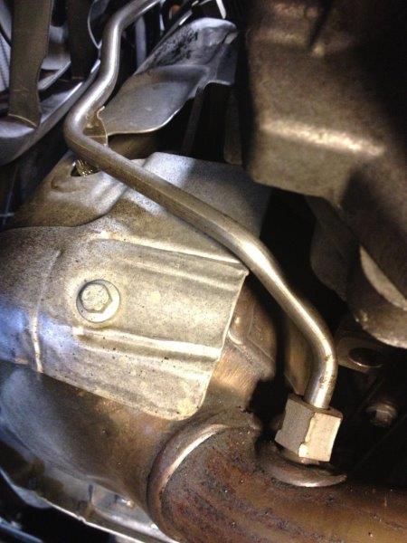

Har skrivit i en annan tråd, men här står det att filtret är självrengörande. Letar som en idiot (kan inte mycket om bilar så det stämmer :Odd:) efter en tank att fylla på Eolys vätska som skall göras efter 6.000 mil enligt serviceschema fråm Ford Etis. Men där finns ingen tank att fylla på! Det går två rör, ett från mitten av filtret och ett undertill precis vid avgasröret, men de går upp i slang och terminerar vid en givare som sitter placerad på bilbateriplastbehållaren! Sen är deär tre sensorer på andra sidan, men det är verkligen sensorer för de terminerar med sladd i nya kopplingar/som kablar sig iväg bakåt......
Vad är det som jag inte förstår? :banghead:

den tanken ska sitta vid bränsletanken under bilen , sen ska du ha en magnet på armen på tanklocket . enligt etis

Har det löst sig? Har nyligen gjort detta på frugans bil. Köpte vätskan hos mekonomen och fyllde på. Men tyvärr hann motorlampan för additive tändas men fick ej släckt denna felkod. Ford skulle ha 1200kr för att släcka men jag fixade en läsare som släkte den. Helt underbar läsare som gör djupa felsökningar om man vill.. :)
Jontan skrev:Har det löst sig? Har nyligen gjort detta på frugans bil. Köpte vätskan hos mekonomen och fyllde på. Men tyvärr hann motorlampan för additive tändas men fick ej släckt denna felkod. Ford skulle ha 1200kr för att släcka men jag fixade en läsare som släkte den. Helt underbar läsare som gör djupa felsökningar om man vill.. :)
Vart fyllde du vätskan?
Jontan
Inlägg: 57
Blev medlem: fre jan 18, 2008 8:54 pm
Namn: Jonas Grankvist
Kör: Focus 1,6 TDCI -08, Audi A5 -12 Sportback
Ort: Veberöd
Inlägg av Jontan »
nextuz skrev:Vart fyllde du vätskan?
Den behållaren sitter brevid dieseltanken under bilen. Finns instruktion på youtube hur man fyller på den men det var på en V50 som ser ut likadan under till.. :)
