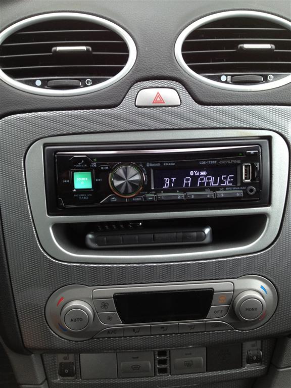

Jag tänkte byta ut min Sony 6006CD i min ford focus 2008 då det är nått fel på den när jag kör över aux ingången. Jätte dåligt ljud.
Är det någon som vet vad för rattsyrning kablage man skall ha? Det finns ju en uppsjö av modeller.

Kan det vara någon av dessa man skall ha?
http://www.tme.eu/se/Document/13074fa40 ... s_ford.pdf
Det verkar finnas en modell för stereos som saknar 12v tändnings puls?
Är det för bilar med Canbus? Jag har väl inte canbus i min modell. Eller?

Ok här får ni facit.
Sarg till hålet som blir när ni tar bort stereon.Autoleads FP-07-12/ S
http://www.amazon.co.uk/gp/aw/d/B004TW6 ... 00_s00_i00
160kr mot 495 kr på brl
Styrning till ratt kontrollen. Autoleds PC99-X50
http://item.mobileweb.ebay.co.uk/viewit ... 0850988048
306kr mot ca 1000kr på brl
