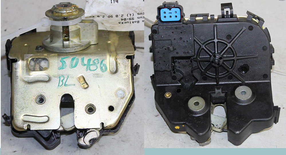

Jag har en Ford Focus 1.6 -00 där jag inte får upp bakluckan utifrån.
Knappen inne i bilen för att öppna luckan fungerar inte och det går inte att vrida om låset på bakluckan för att öppna luckan.
Låskistan ser ut som bifogade bilder. Fråga: går det att öppna den för att se om det är något som kärvar?
Tack!
//Samuel

Jag har samma problem på min 2001 focus. Kan bara öppna luckan genom att dubbel klicka på fjärrkontrollen.

Det är själva låset som ärgar ihop, då det aldrig används så underhålls det inte heller...

Vet ni om det går att öppna låset? Alltså att se hur det ser ut på insidan? Jag tycker jag har tagit i, men får inte upp det ändå.
Jag måste öppna bakluckan från insidan (med skruvmejsel), har ingen fjärr och knappen inne i kupén gör ingenting.

Själva kistan är det säkerligen inget problem med, utan det är låset där nyckrln skall vridas runt
Titta om du kan få bort själva låset från från kistan.

Tycker jag har försökt... låset sitter som berget. Vet du hur det är ditsatt?

Nu har jag kollat på en massa bilder, och helt ärligt så fattar jag inte hur det sitter ihop... :O
