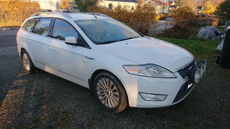

viktigt på ALLA bilar,, reläet skyddar kablar från att överhettas,
när du drar kabeln från batteriet ta MINST 4mm2 tjock,, gärna 6 för att det ska orka utan att gå varmt,, reläet styr sen bara för starta extraljus,, meo lite ström går åt,, jag gjorde så här på min 10 mongo jag kopplade in xenon i orginal helljus,, å tog styrström från dem :) klart :) så klart har jag relä :)
