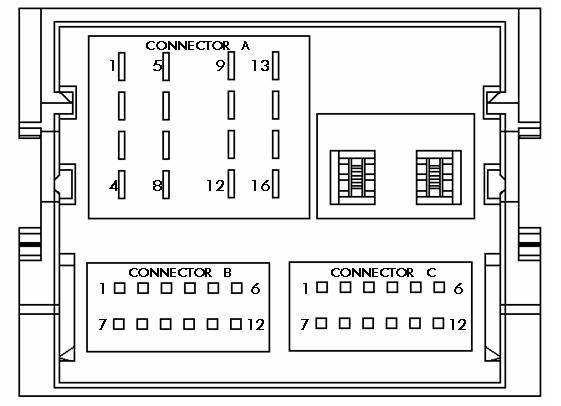

Hej!
Tänkte montera in en backkamera och behöver lite hjälp!
Var hittar jag kabel med 12 volt när tändningen är på, finns det bakom stereon?
Förr fanns det vid tändningslåset men jag har ju inget sådant nu!
Gärna i närheten av förarplatsen där jag tänkte sätta skärmen till vänster om ratten eller hur man säger.
Så är det någon som vet färgen på kabeln så säg till.

Kan kabeln som går till stift A16 bak på stereon fungera tro, borde gå att mäta spänningen vid säkringen när tändningen är på/av för att se om det fungerar?
[ATTACH]41759[/ATTACH]
Connector A (C517/C518)
Speakers (C517)
Pin 1 Right Rear +
Pin 2 Right Front +
Pin 3 Left Front +
Pin 4 Left Rear +
Pin 5 Right Rear –
Pin 6 Right Front –
Pin 7 Left Front –
Pin 8 Left Rear –
Power (C518)
Pin 9 CAN +
Pin 10 CAN –
Pin 11 Keycode Ground
Pin 12 Ground
Pin 13 Alarm Sense (From GEM)
Pin 14 Illumination
Pin 15 Battery + (From F112)
Pin 16 Ign. Sense (Accessory) (From F108)
