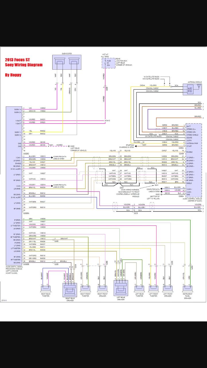

Frågan är väl bara om jag försöker eftermontera en AUX enligt ett kopplingsschema jag googlat fram. Men känns som att jag måste programera om stereon så den stannar på AUX om jag trycker på AUX-knappen. För som det är nu så säger den bara "Hittar ingen enhet" om ingenting är inkopplat och hoppar tillbaks till radion igen.

Det här kopplingsschemat hittade jag. Men kan hända att det inte gäller min stereo ens. Tanken var att kanske kunna koppla in på 17, 18 på ISO kontakten (som är tomma idag) Men känns onödigt att börja rodda i det om stereon endå inte är programerad för det.

svarar lite snabbt bara (kollar schemat senare), aux måste du aktivera via ETiS/motsvarade program. Det räcker inte med att bara plugga in sladden.
Bör nästan finnas en färdig kabel och kontakt att köpa som reservdel?
