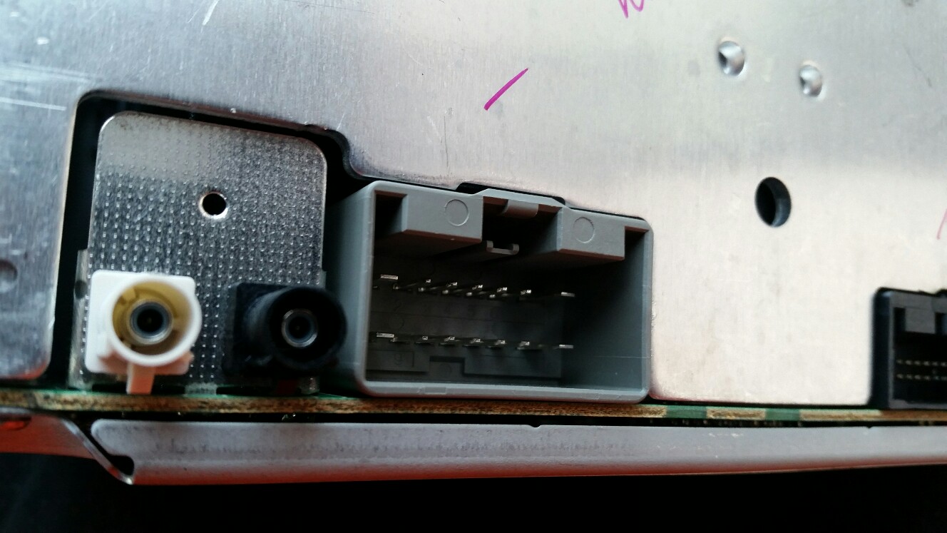

Fj3llis skrev:Vilken kontakt passar inte ?:eek:
[ATTACH]42809[/ATTACH]
Den stora grå, vet ej vad som styrs av den tyvärr. Det finns ingen här som sitter på ett schema över radiodelen till sonys radio med 10 högtalare?

Fj3llis skrev:Vart tar du den ifrån? Övre displayen eller själva radioenheten?
[ATTACH]42818[/ATTACH]
[ATTACH]42819[/ATTACH]
Det är två kabelstammar som går in i orginalradion, en svart och den grå.

Okej. Läste någonstans att man ska ha en speciell enhet om man har Sony stereon men vet inte om de stämmet då jag själv har den vanliga basic modellen med usb cd och 6 högtalare
