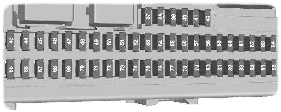

Hej,
jag har nyss köpt en Focus -06, och märkte igår att det inte gick att ladda mobiltelefonen via cigarettuttaget.
Tänkte kolla om säkringen har gått.
Men säkringsschemat i förarhandboken stämmer inte som det ser ut i bilen.
Så tänkte höra ifall någon har rätt schema, eller om det är jag som kollar på fel ställe, eller om någon vet hur jag ska gå till väga.
Vet att det finns säkringar i motorrummet också, men kollade den lite snabbt och tyckte den stämde med i boken.

Hittade det här schemat som verkar stämma bättre:
F37 - (10A) LH headlamp
F38 - (10A) RH headlamp
F39 - (20A) Cigarette lighter
F40 - (20A) Sunroof
F41 - (20A) Door function control module, passenger
F42 - (7,5A) Electric door mirrors
F43 - (10A) Fuel additive control module, heater function control module, keyless entry control module, steering column adjustment module
F44 - (10A) Data link connector (DLC)
F45 - (10A) Ignition switch, light switch
F46 - (10A) Instrument panel
F47 - (15A) Windscreen washer jet heaters
F48 - (20A) Daytime running lamps
F49 - (15A) Light switch
F50 - (20A) Windscreen wipers – low speed
F51 - (15A) Fuel pump (FP) relay
F52 - (25A) Heated rear window
F53 - (7,5A) LH tail lamp, LH headlamp
F54 - (7,5A) RH tail lamp, RH headlamp
F55 - (20A) Door function control module, driver
F56 - (20A) Keyless entry control module
F57 - (10A) Door mirror retract control module, alarm system horn
F58 - (15A) Alarm system, navigation system, touch screen display
F59 - (20A) Trailer control module
F60 - (15A) RH headlamp
F61 - (15A) LH headlamp
F62 - (20A) Electric seats
F63 - (25A) Electric door mirrors, electric windows
F64 - Not used
F65 - (10A) Supplementary restraint system (SRS)
F66 - (7,5A) Gas discharge headlamp control module, light switch
F67 - (10A) Alarm system, instrument panel
F68 - (7,5A) Alarm system, audio system, instrument panel, navigation system
F69 - (20A) Light switch
F70 - (10A) Fuel additive control module, hazard warning lamps, heated rear window, heated seats, heated windscreen, heater function control module, parking aid control module, sunroof, windscreen wiper rain sensor
F71 - (10A) Light switch
F72 - (25A) Multifunction control module
F73 - (7,5A) Licence plate lamps
F74 - (15A) Stop lamps
F75 - (10A) Engine management, accelerator pedal position (APP) sensor, transmission control module (TCM)
F76 - (7,5A) Parking brake control module
F77 - (25A) Central locking
F78 - (15A) Rear screen wash/wipe system
F79 - (15A) Auxiliary power socket
F80 - (10A) Battery saver relay
F81 - (20A) Door function control module, right rear
F82 - (20A) Door function control module, left rear
F83 - (10A) Audio system – rear
F84 - (10A) Electric windows, reversing lamps
F85 - Not used
F86 - (20A) Heated seats

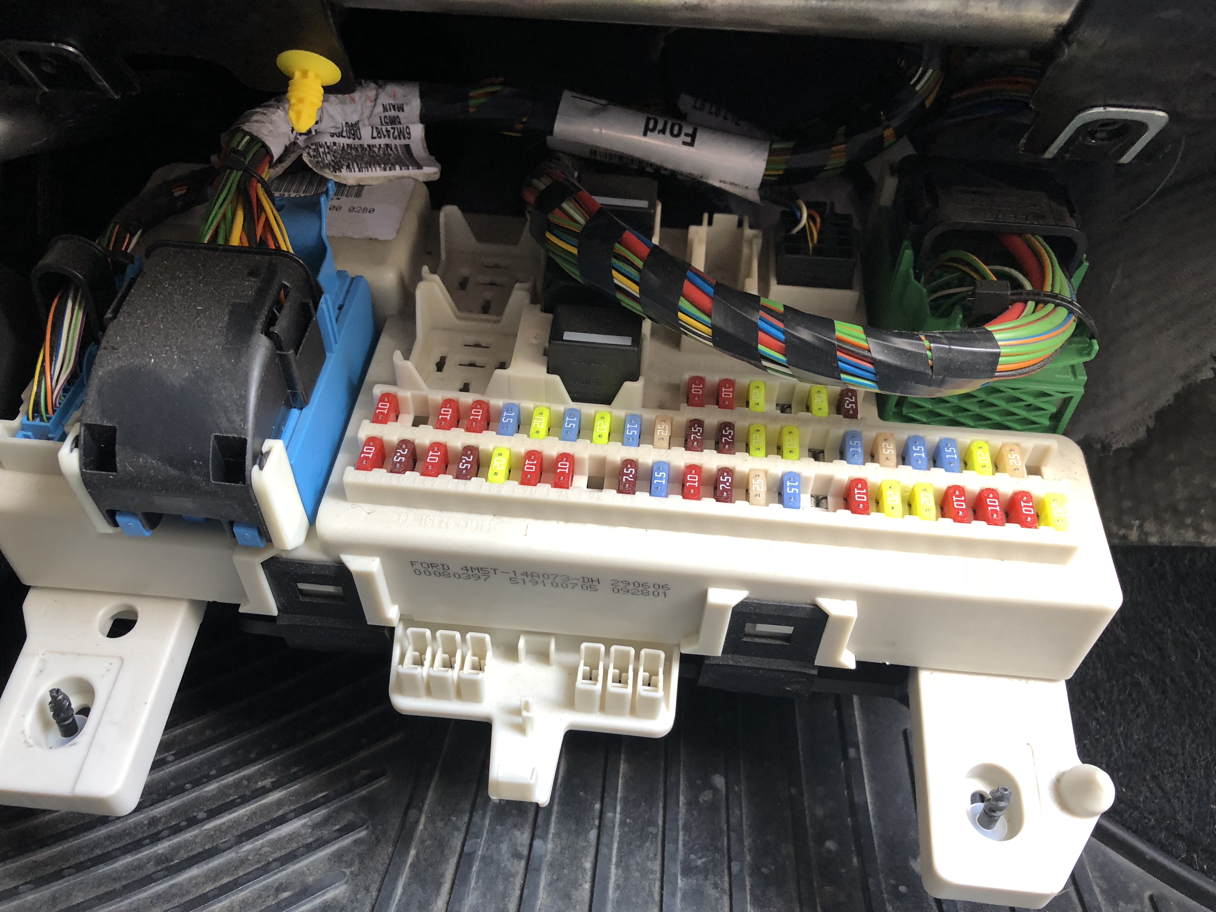

Tja. Säkert en korkad fråga men har ingen instruktionsbok å hittar inte säkringarna i kupen. Någon som kan hjälpa till med det?
Mvh Tommy
Mvh Tommy
- Inlägg: 7149
Re: Säkringsschema till Focus -06
Står så här i instruktionsboken:
\RickardSäkringshållare i kupénSätt tillbaka i omvänd ordningsföljd.
- Ta bort skruvarna i instrumentpanelklädseln under handskfacket och sänk klädselpanelen.
- Lossa skruvarna.
- För ner säkringsdosan och dra den mot dig.
