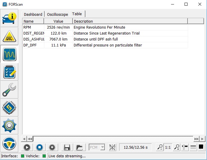

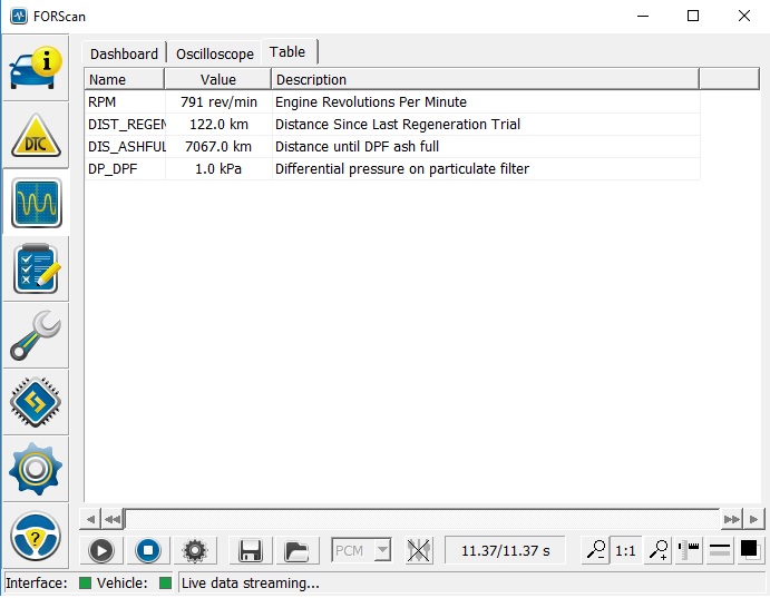

Var upp på skroten och skruvade lös en från 2009 och rengjorde den och installera samt rensade felkoderna. den som vart kvar sa att det var dpf som måste rensas. Har nu köpt en felkodläsare som man kopplar till datorn och var up en sväng och fick dom här värderna när jag var på tomgång samt på 2500 rpm, kolla in bifogade bilder.
vad jag har förstått så ska den som mäter trycket om ni förstår vad jag menar vara ganska högt om dpf är igensatt men jag tycker det ser ganska bra ut eller? försökte även köra en tvångsrening men det gick inte.

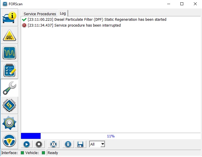

Det du kan prova att göra är nolla filtret så bilen tror du har helt nytt filter , kör en tvingad regenerering , det kan verka som om datorn hängt sig under de 20 min detta tar... skulle den faila så är det tyvärr byte av filter som gäller samt påfyllning av eolys (börja med detta och försök regenerera igen) . Det filtret du har har tyvärr ett bytesintervall på 12000 mil och eolysen ska fyllas på var 6000e mil.

har sett att klämman som håller fast EGR ventilen hade öppnat sig, så jag beställde hem en ny samt en packning som också skulle sitta i andra ändan. och var även in på biltema för att köpa klämverktyg så att man får fast klämman ordentligt. gjorde allt detta ikväll och skruvade ihop hela härligheten.

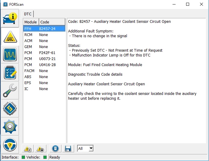

Nollade filtret och försökte påtvinga en regenerering men den failade :( har för övrigt köpt en dpf cleaner en sån här: https://www.josema.se/product/diesel-dpf-spray men är lite orolig att det kommer att vara helt i onödan om jag använder den. samt att jag verkar ha lite andra felkoder, om det är nån som vet vad det är och att åtgärda dom får ni hemskt gärna höra av er, börja snart ge upp hoppet på denna bil snart :(
getsome
Inlägg: 1589
Namn: Raffe Andersson
Ort: Ljungbyhed
Inlägg av getsome »
U koderna kan du skita i. Den på FFH är din dieselvärmare ochg den har inget med detta att göra. Kan du skicka foto på EGR klämman ? Går den att ersätta med en vanlig slangklämma ?
