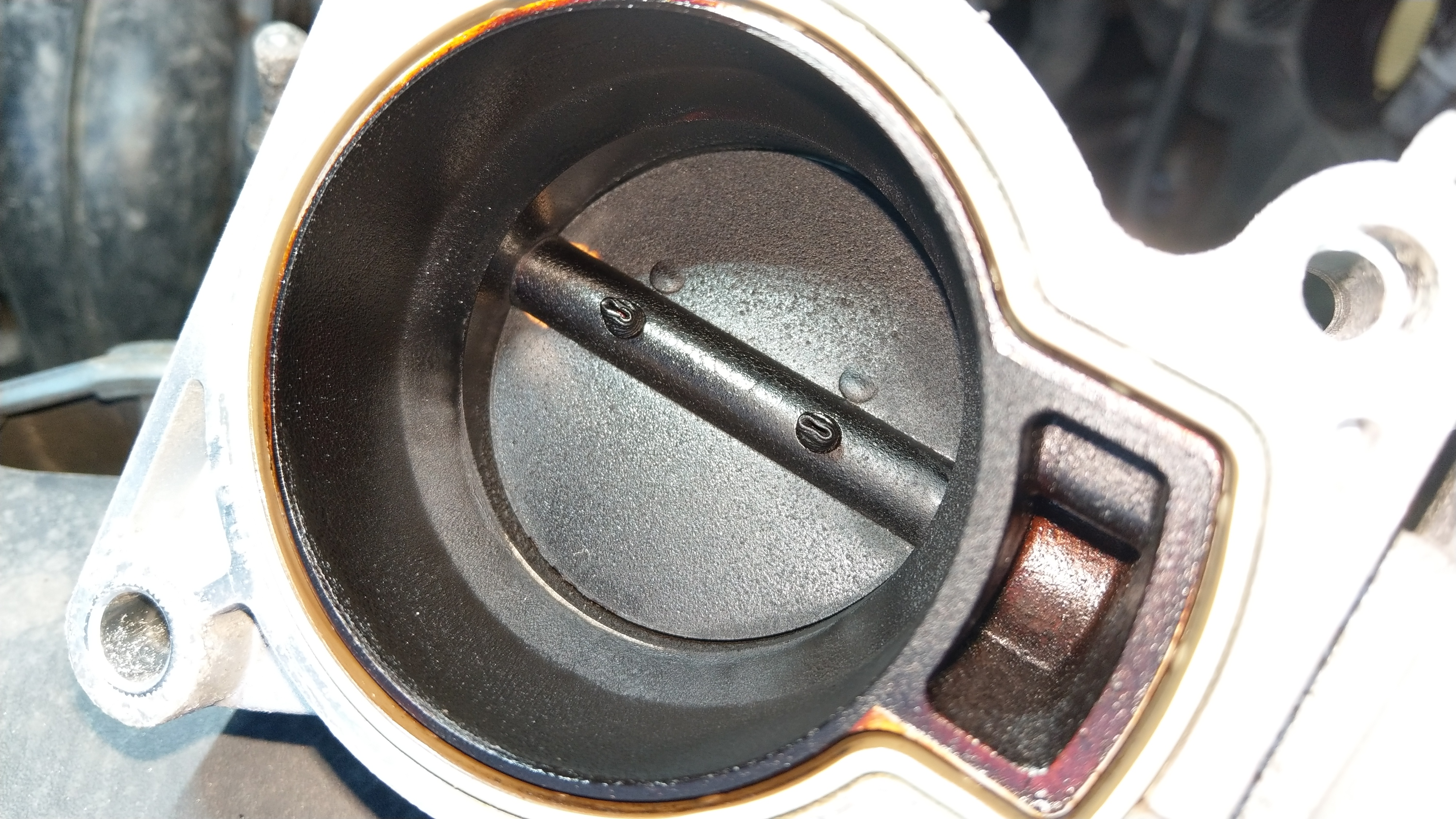

Behövs ingenting mer än en ny slangklamma till insugsgummit då den är av " engångstyp" original. Lite bromrengöring . Stålull och tålamod.Avlagringarna sitter bakom spjället så de syns inte så bra från luftrenare sidanMalZon skrev:Min FF strular inte, men kan lagga till precis när man ska köra iväg vid kallstart. Kan ju vara värt att kika på.
Du menar invändigt i själva spjällhuset? Behöver man byta några packningar medans man håller på med det?

Precis skruvat bort mitt men vete fan, lite vevhusoljigt efter 16000mil..MrB skrev:Behövs ingenting mer än en ny slangklamma till insugsgummit då den är av " engångstyp" original. Lite bromrengöring . Stålull och tålamod.Avlagringarna sitter bakom spjället så de syns inte så bra från luftrenare sidan
