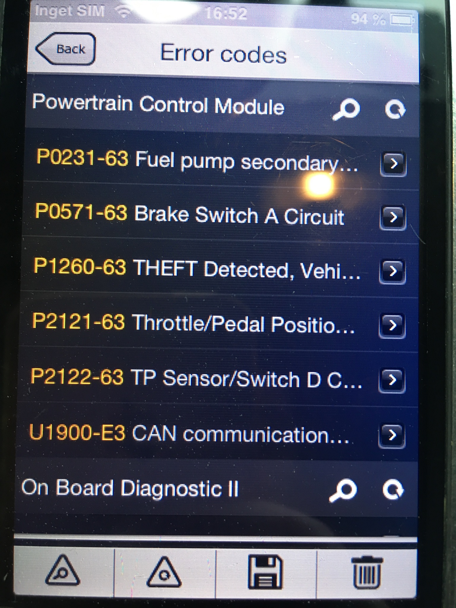

Bilen är den i Profilen.
Fel som kommer o går i olika intervaller. Helt plötsligt vid start så lyser samtliga lampor och hastighetsmätaren dör. Infofönstret säger Broms eller ibland servo styrsystem fungerar inte. Motorn går klockrent hela tiden. Vid nästa startförsök så händer det absolut ingenting när startnyckeln vrids om, kanske efter 15-20 vrid på nyckeln så hoppar allt igång utan konstigheter. Dottern går ibland ur bilen o låser med fjärren o väntar någon minut, kan hjälpa ibland.

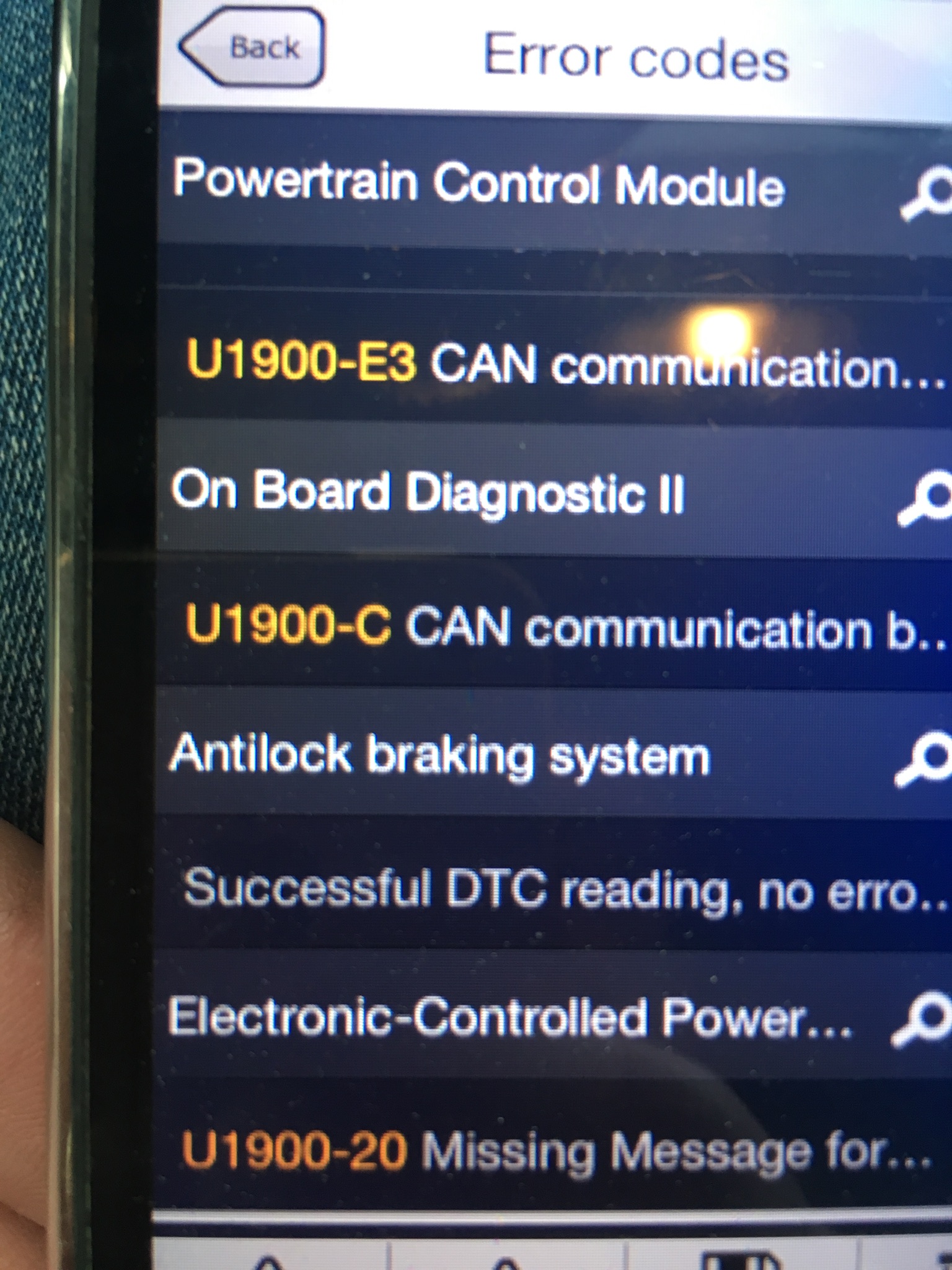

Felkoder som återkommer efter radering enligt bilderna. Bilen kan sedan fungera helt perfekt i 2 månader utan koder o julgransbelysning.
Känns tungt att bara lämna in bilen på verkstad utan att ha en aaaning. Haft ur instrumenthuset men såklart ger detta ingenting.
Behöver hjälp med att tänka ut " VAR börjar man" felsökningen?
Koderna utlästa med Forscan.
P0231-63
P0571-63
P1260-63
P2121-63
U1900-E3
Tacksam för idéer o tankar.

Skulle säga batteri (om det är sedan 2006) eller jordning
