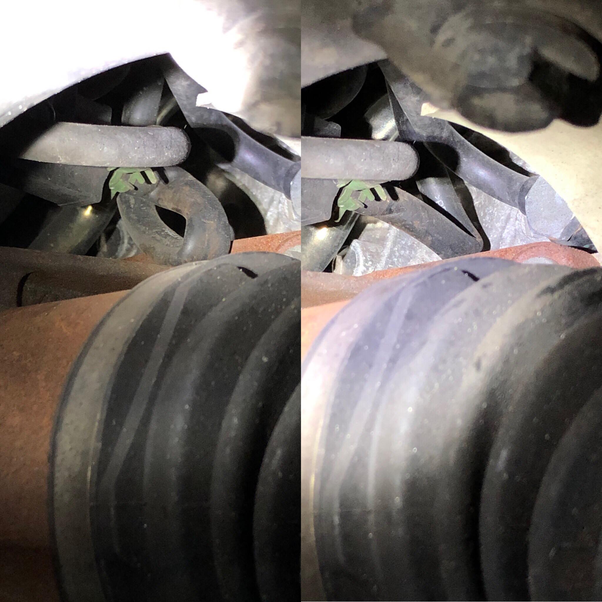

UPDATE
Kikade på magnetventilen och fann att en av slangarna var böjd helt och hållet.. frågan är hur mycket det kan ha strypt flödet.. slangen är iaf rak nu. Inte test kört bilen ännu!
