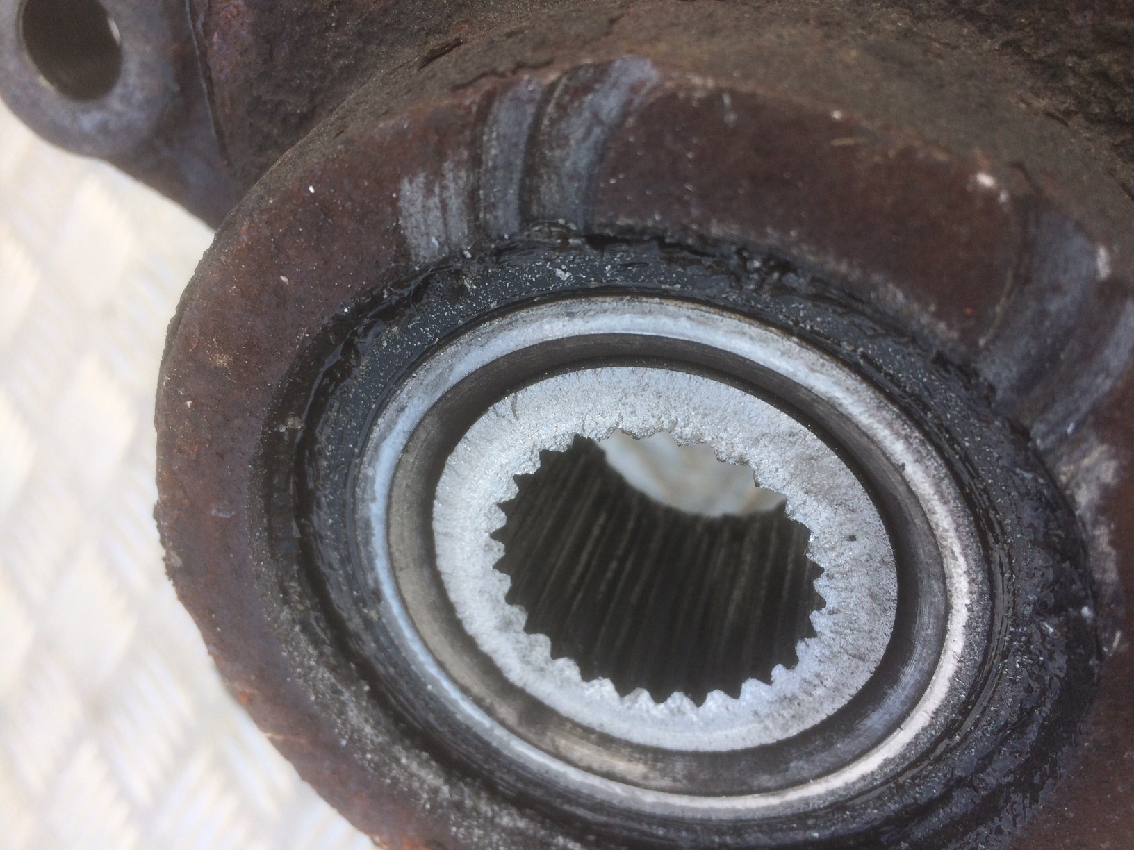

Vi kör långlopp med en ford focus ST 170.
Våra hjul nav har en förmåga att gå av lite för ofta.
Vi har provat både original och pirat nav utan någon större skillnad.
Är det någon som har haft samma problem och ev vet vad man kan göra åt saken.

Det där ser lite underligt ut, går splinsen/gängorna på drivaxeln av också?

Det har hänt att drivaxeln har gått av, men oftast blir det rent på splinsen.
Vi har fått napp från usa på ett par oförstörbara nav.
Så förhoppningsvis är problemet löst.

Oj jäklarns, splinsen blir skrot alltså? :o
Har motorn originaleffekt?
Var hittade ni kraftigare nav?

Det är en privat kille i USA som har tagit fram nav med bättre kvalitet (förhoppningsvis)
Motorn är helt original.
