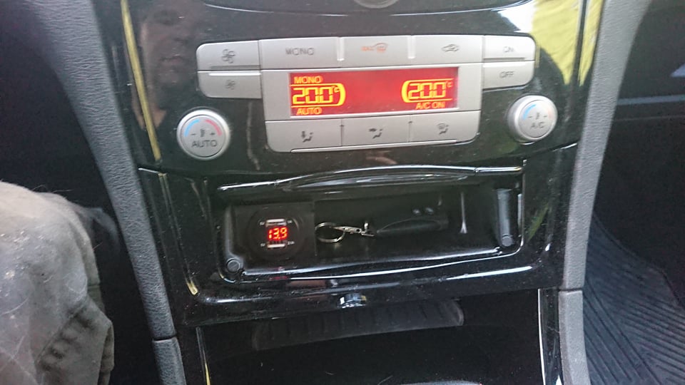

Har provat både tomgångskörning och haft nåt på pedalen så den hållt cirka 2000rpm o mätt med multimeter över batteripolerna, med full belastning alltså allt som kan tänkas dra el i bilen på så faller spänningen över batteriet till cirka 11.5V och det tycks vara oberoende av varvtalgranadadr skrev:när du kör allt på ,, är det bara på tomgång?? för då orkar inte generatorn med,, men om du ligger på ex 2000 rpm så kanske den orkar?? har monterat denna i min mongoså man har lite koll
